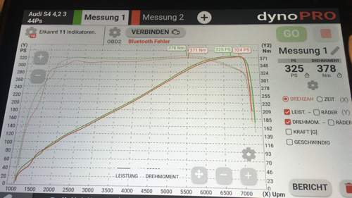

Aufgrund schlechter Kompressionswerte (7-8,5 Bar) hatten wir mal eine Leistungsmessung mit Dynopro durchgeführt.Ergebnis 325 PS(Leergewicht ohne Fahrer 1700kg)

Leistungsdiagramm

Der Drehmomentverlauf stimmt nicht. Das sieht aus wie von einem Turbo. Der BBK hat ein deutlich ausgeprägtes Drehmomentmaximum bei 3500/min.

ich vermute, dass das Schaltsaugrohr (auf kurz) fest ist, weil das bei dieser LL typisch ist. 325 PS ist ... okay

Bei meinem war damals an der Verstellung alles fest, das Saugrohr war leicht von Hand zu bewegen (nach Demontage der Verstellung), geht aber wohl auch gerne mal fest.
Man merkte es damals bei fahren extrem (mit festen Versteller). War wie als hätte der Motor zwei Turbolöscher (obwohl kein Turbo verbaut). Er ging halb gut, unter Vollgas ab 3500 Umdrehungen. Bei 5500 kam dann schlagartig nochmal etwas mehr Schub.
Nach der Reparatur der Saugrohrverstellung kam bei 3000-3500 Umdrehungen voller Schub bis Drehzahl Ende.
Stimmt, diese Umstellung ist auch beim V6 ein Thema gewesen - da sieht außen alles gut aus, aber die Welle ist INNEN gebrochen und die Klappen stehen wie die wollen. Was je nach Zustand entweder frei schwingend oder "fest" sein kann.
Leistung is für einen BBK an dem nix gemacht wurde ok.
Um evtl noch etwas näher an die Serienleistung zu kommen solltest dir mal das Saugrohr anschauen. Nicht nur die Klappen/Welle kann Probleme machen, sondern auch die Schalen im Saugrohr bzw die Abdichtung zwischen kurzem und langem Weg.
