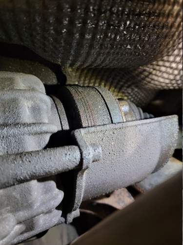

Ihr habt die Antriebswelle neu gefettet? Wie habt ihr das angestellt? Ich habe bei meinem S5 Sportback das Problem, dass die hintere linke Antriebswelle auf der innenseite zum Differential undicht ist. Wie ich in einem anderen Forum gelesen habe, ist es möglich die Antriebswelle neu zu fetten und den undichten Deckel wieder ensprechend abzudichten. Ich nehme aber an, dass Ihr nur die Außenseite gefettet habt welche mit der Gummimanschette geschützt ist?
Antriebswelle links Differentialseitig
Genau, haben damals die äußeren Lager gefettet.
