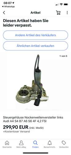

Hey. Bei mir war’s tatsächlich der Nockenwellenversteller. Seit dem Wechsel ist Ruhe. Im Zuge dessen noch Rückhalteventile, Gleitschienen etc. Hab bei JH Motorsport in den USA bestellt. Besser als der von Audi.
https://jhmotorsports.com/...6-a6-and-c5-allroad-w-chain-4-2l-40v.html
Plus
Steuergehäuse Nockenwellenversteller mit Aktuator gebraucht von eBay.
Kann man wirklich im eingebauten Zustand verbauen. Motor muss noch raus!!

Willst du verraten wer dir die NWV‘s im Motor-eingebaut-Zustand eingebaut hat? Alle Schrauber die ich angefragt habe deswegen wollten entweder gar nicht ran an den BBK oder nur mit Motor raus. Audi selbst ist maßlos überteuert. Momentan läuft er noch halbwegs...kann aber sein das ich bald die gleiche Miesere haben werde.
1. Paar NWV und 191000 gelaufen.
Ich war bei der Hubraumschmiede in Gladbeck in NRW. Super Typ. Spezialisiert auf Audi V8. Wirklich gerne hat er es glaube ich aber auch nicht gemacht.
@gock666 schrieb am 15. Juli 2020 um 13:20:01 Uhr:
Danke. @Akleinol hatte mir das auch schon mal gesagt...ist nen Job den eigentlich keiner machen will bei eingebautem Motor. Er selbst hat das auch schon gemacht. Wenn die Ventildeckel mal runter sind und man da Laie (wie du und ich) mal reinschaut, versteht man warum das ne unangenehme Sache ist.
Ich habe damals in Gladbeck mein MSG reparieren lassen. Waren einer der wenigen die sowas für nen fairen Preis machen...Hintzig und Petzold heißt die Firma. In der Ecke scheint es wohl paar Spezialisten zu geben. Sind von mir aus ca. 2Std. Autobahn...also noch erreichbar im „Ernstfall“.
Viel Erfolg das dein S4 nicht so ein Totalreparaturfall wird wie meiner 😉.
Halt mal. Die Feder im NWV Kann man wechseln wenn den Ventildeckel ab hat. Den Kompletten NWV Jedoch nicht. Seiden du findest eine Möglichkeit dem Kettenspanner zurückzuhalten. Dass ist nahezu unmöglich. Trotzdem kann man die NWV wechseln ohne Getriebe oder Motor raus zu nehmen.
