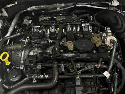

Ich habe eben mal zufällig den Öldeckel bei laufendem Motor entfernt und gewartet…die Drehzahl stieg und sinkte wieder ab, aber jetzt läuft er wie eine 1. Keine Fehlzündungen, kein Ruckeln, auch im Leerlauf unter 1000u/min. Dann hab ich ihn mit offenem Öldeckel gestartet. Null Probleme und sprang auch direkt an. Sobald man ihn wieder drauf dreht hat man wieder die genannten Symptome. Der Öleinlass saugt den Öldeckel auch wie ein Staubsauger an. Ich habe mal in den Ansaugtrakt zwischen Turbo Einlass und Luftfilter geschaut. Man erkennt viel zu viel Öl dort. Das würde mich auf Falschluft oder KGE schließen lassen. Stimmt das? Gäbe es denn eine Möglichkeit die KGE zu testen?
Im Zweifel kann man den Druck messen.
Das Druckregelventil ist dabei auf eine Druckdifferenz von –100 mbar zur Außenluft ausgelegt.
Aber es ist eigentlich normal ,dass sich kurz die Drehzahl verändert wenn man den Deckel aufmacht.
https://www.motointegrator.de/.../
Alles klar, wo kann man da dran? Ich habe mal ein Foto geuploaded. Die KGE ist das kreisrunde Ding? Könnte einer auf dem Foto den Schlauch markieren, wo man zum messen dran muss? Ich hab da leider gar keine Ahnung von 🙂
Übrigens ist auch die kurzfristige Anpassung der Gemischbildung (Leerlauf) mit offenem Öl Deckel nur noch bei -2 bis 1,6%
@S310 schrieb am 20. August 2024 um 00:00:53 Uhr:
Die KGE ist viel mehr wie nur das runde Ding das ist ein Ventil der KGE.
Schau mal in das SSP606 da ist alles erklärt.
