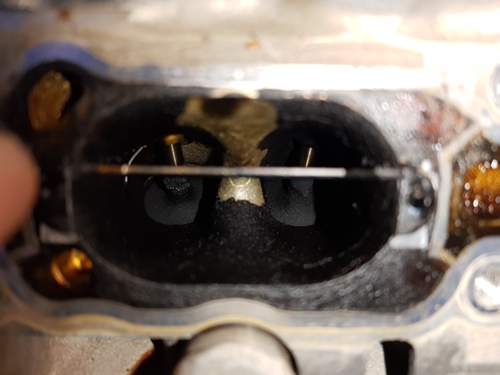

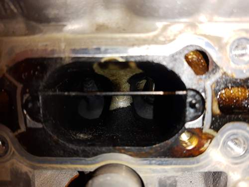

Walnussstrahlen macht keinen Sinn bei unseren S3 Motörchen, da er doch die Duale Einspritzung hat und somit dort alles Tip Top aussieht. Knall mal lieber ARAL Ultimate 102 rein + eine Dose "Liqui Moly Pro-Line Benzin-System-Reiniger" und gut ist.
Hab meinen im Januar 20 mit Walnuss machen lassen. Sag vorher so aus
Bei etwa 110tkm
Hab's machen lassen weil er im Standgas immer Mal wieder kurz gezittert hat
Wenn er nach Benzin riecht und Leistungsverlust hat, können das die Hochdruckdüsen sein. Hatte mein 1.8 auch,
die Ansaugung muss ab, aber Verkokungen sind bei dem Motortyp eigentlich nicht möglich, da er, wie schon erwähnt, eine Duale Einspritzung hat.
Eigentlich, siehe Bilder

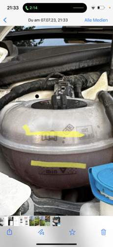

So Heute wieder abgeholt neue Benzinleitung bekommen und wahlnussgestrahlt und joaa er läuft wieder ruhiger.Aber was mir aufgefallen ist der Werkstattmeister meinte noch er muss mein Kühlwasser entlüften darum kann ich ihn erst später abholen. Doof nur das ich nicht vor ort rein geschaut hab zuhause angekommen Motorhaube geöffnet und was sehe ich das Hier. Jetzt die Frage war der Lehrling am werke und hat es zu gut gemeint mit den Kühlwasser oder woher kommt auf einmal das ganze Wasser? Als ich ihn abgestellt habe war das definitiv nicht so ??
Der hat einfach auf gut Glück mehr eingefüllt wie er sollte.
Lass den Wagen über Nacht stehen und dann machst den Deckel auf und pumpst den Überschuss raus, so, dass der Stand bei Max ist.
Tja, überall nur noch Profis am Werk *lach* ... wenn man es nicht selber macht, wird es meistens nie 100%ig, traurig aber wahr.
Themenstarteram 8. Juli 2023 um 7:51

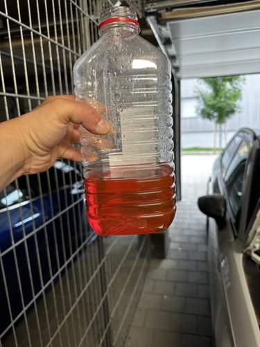

So hab ich es jetzt heute morgen schon gemacht solide was man da so nachgefüllt hat ????.
Kipp es aber nicht weg, sondern Du kannst dies zum nachfüllen nutzen, falls sich in den nächsten Tagen das Kühlwasser setzt. Wenn die nicht richtig entlüftet haben, kann es sein, dass er noch etwas Kühlwasser zieht.
Fahr mal paar Tage und auch mal Vollgas auf der Bahn. Dann über Nacht stehen lassen und am nächsten Tag checken.
