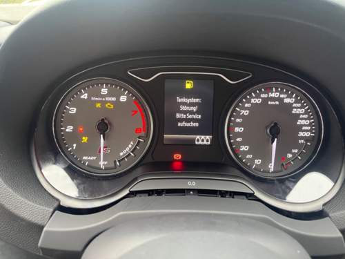

Hallo habe heute versucht in meinem A3 8V Limousine ein KI vom S3 8V anzulernen…
Nach dem auslesen des alten Ki und ersetzen in das neue, kahm es dazu das die kraftstoffvoratsanzeige rot blinkt.
Im fehlerspeicher ist hinterlegt, Geber für Kraftstoffvoratsanzeige Widerstand zu groß.
Hatte Jemand schon mal das Problem?
Kann jemand vll helfen ?
Danke im Vorraus
Grüße Chris

Themenstarteram 5. Juli 2023 um 5:29
Das is die Störung die das KI anzeigt
...wurde die Codierung vom alten Tacho denn übernommen?
Themenstarteram 5. Juli 2023 um 5:56
Die Daten aus dem alten Ki Wurden ausgelesen, wegen dem Fehler lässt es sich auf das neue aber nicht übertragen
Bzw müsst ich das heute erst mal auslesen, aber der Tester hatte nichts gesagt das er Codierung erfolgreich übernommen hatte. Es gab dann nur einen Prüfplan den wir durchgemacht hatten laut Tester der aber zu keinem Erfolg führte

Mein Bekannter bei Audi meinte, er würde im laufe des Tages heut noch mal probieren das alte ki wieder einzubauen. Die GFS noch mal neu anschließen. Damit kein Fehler vorhanden ist. Dann buss Ruhe und dann versuchen den Tausch des KI über ODIS neu anzustoßen.
