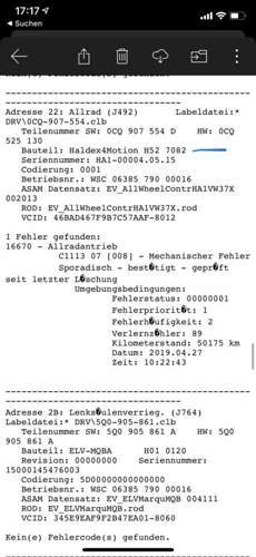

Nein, welche Version drauf war und nun drauf ist weiß ich nicht
Ich weiß nicht ob man es vergleichen kann - bei mir war es beim S3 VFL. Software davor war 7082. Danach weiß ich nicht - seither nicht mehr ausgelesen. Es gibt wohl 7083 und 7084.
Genau, die 7082 ist mangelhaft.
Beim S3 wäre ich jetzt aber von sw 7755 oder eine andere 77xx Software ausgegangen.
Die RS3 haben seit einigen Jahren die 7755 und anschließend 7762 bekommen.
Die 70xx Versionen hatte ich sonst immer im Bereich VW oder normale A3 Modelle gefunden.

Noch scheint meine Haldex zu funktionieren, beim Kickdown drehen aber zunächst kurz die Vorderräder durch bis es richtig vorwärts geht. Ich könnte mir vorstellen das hier ein Softwareupdate was bringen könnte.
Ich denke minimales durchdrehen ist normal. Wenn die Haldex nicht richtig funktioniert dann hast Du keine Vorderreifen mehr - zumindest bei der LC. Sonst reicht auch schon bisschen spritziges gas geben und die ESP ist am blinken. So war das bei mir wo die Haldex ausgefallen ist. Bei mir hat sich nach den SW Update nicht geändert - außer das es eben wieder, wie vor dem Ausfall funktioniert.
