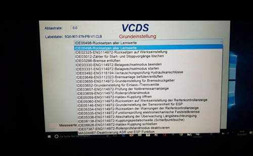

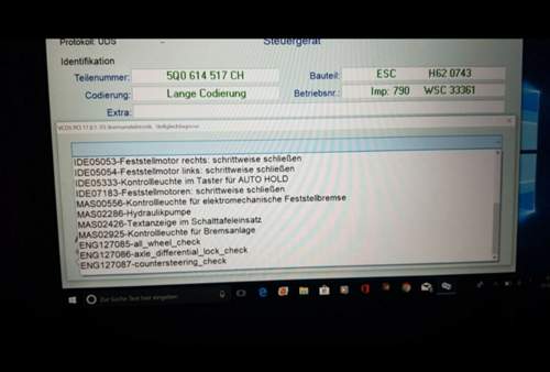

Nur mal aus Interesse, hast du mittlerweile rausbekommen wie man die Pumpe mit OBD11 einzeln ansteuern kann? Der Passat-B8BiTDI meinte ja das würde im ABS Steuergerät möglich sein.
Ich hab gestern den ersten Ölwechsel an der Haldex gemacht (habs im andren Haldex-Thread gepostet) und wollte heute vor der ersten Fahrt die Pumpe mal paar Sekunden laufen lassen um sie mit frischem Öl zu spülen.
@Passat-B8BiTDI schrieb am 27. Februar 2018 um 22:31:29 Uhr:
Hier mal die Ansteuerung im ABS.
@Passat-B8BiTDI
Was soll das für eine Hydraulikpumpe auf deinem ersten Bild sein? Ich habe sie eben mal angesteuert, ist ziemlich laut und schwer auszumachen wo genau das Geräusch herkommt, ist das die Haldex Pumpe?! Oder warum hast du das Foto hochgeladen?
Die zwei Fotos hier hattest du uns gezeigt.
