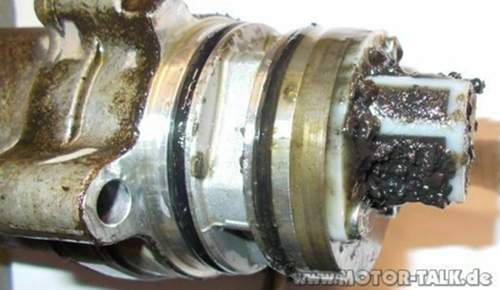

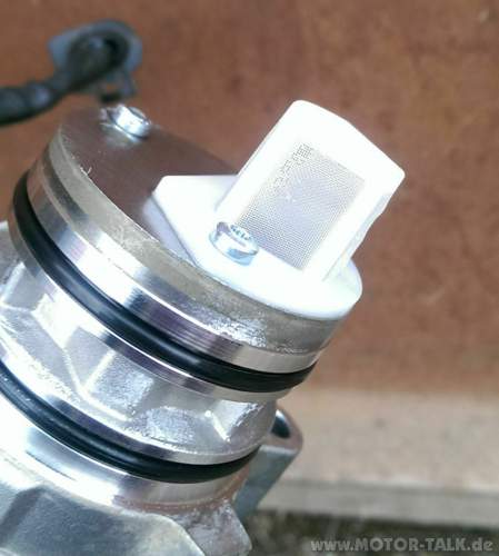

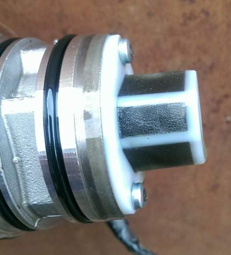

Ja TT-Eifel weißt denn Du woher der schlamm kommt und was die neue Pumpe bringt bzw. warum sind es meist Modelle vor 2016?
den Schlamm gab es ja bei der Haldex 4 auch schon, das sieht man gut wenn man mal den Filter aufschneidet.
Ich denke das ist Abrieb von den Lamellen.
Naja die neue Pumpe hat halt ein saubere Filternetz, das dann erst mal eine gewisse Zeit den Abrieb fern hält.
Man kann das ja sehen
- Bild 1 neue Pumpe
- Bild 2 gebrauchte Pumpe
- Bild 3 zugesetzte Pumpe
Haldex5-03
Haldex5-02
Haldex5-01
Den Filtereinsatz kann man ja abschrauben und reinigen.
