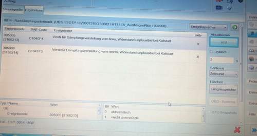

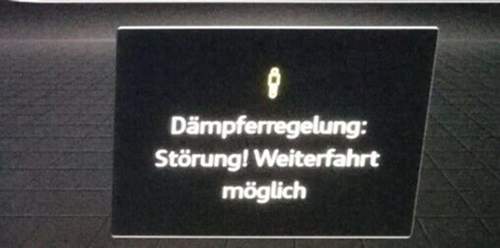

Hallo Zusammen,
ich habe ein Problem und wir finden den Fehler nicht. Hat jemand von euch schon mal diesen Fehler gehabt und falls ja wie habt ihr diesen wegbekommen.
Kurze Erklärung. Fahre einen RS3 FL mit Magnatic Ride FW. Da dieses FW meinen Ansprüchen nicht genügt kam ein Gewinde KW V3 gepfeffert rein mit Stilllegungssatz von KW, später Airride und natürlich eine neue Kalibrierung von Audi. Eine Zeit war Ruhe aber nun wo es so kalt ist gibt es Probleme.
Die Warnmeldung kommt sobald die Zündung angeht und lässt sich aus dem Fehlerspeicher löschen aber nur bis zum nächsten Start was auch logisch ist wenn man den Fehler halt nicht behebt.
Dies würde ich ja gerne tun aber auch Audi weiß nicht weiter.
Wir haben sämtliche Kabel durchgesehen wegen eventuellen Marderbiss oder Beschädigung. Wir haben die Höhensensoren geprüft die funktionieren nach wie vor. Wir haben die Höhen kalibriert und die Koppelstangen geprüft/getauscht und die Sensoren auf die Tiefe eingestellt. Wir haben den Stilllegungskit von KW geprüft und durchgemessen wir haben zwei neue Stilllegungsmodule von KW vorne eingebaut. Nun wissen wir nicht weiter und der angezeigte Fehler hilft auch nicht wirklich. Fahrzeug war bei Audi 3 Stunden am Tester
Vielleicht ist das MR Steuergerät in die Fritten? Kann da jemand einen Tipp geben?

Der Fehler sagt ja aus, dass der Widerstandswert nicht stimmt der beim Kaltstart ermittelt wurde.
Wurde denn mal versucht einen Kaltstart mit der geführten Fehlersuche zu machen.
Das sollte man immer machen wenn das STG oder ein Dämpfer ersetzt wird.
Im MWB 005 müsste man den Ventilstrom sehen, den mal ansehen.
Das Fahrzeug stand bei Audi und es wurde morgens eine geführte Fehlersuche gemacht. Ich weiß jetzt nicht was Du mit Kaltstart meinst genau. Ist es das was ich denke morgens Motor starten? Wenn Du daß meinst wurde das bei Audi gemacht. Das Laptop war dran und es ist ca. 3 Stunden ein Programm durchgelaufen.
Der Widerstand vom Kaltstart woher nimmt der den Wert?

Kaltstart:
Mit zunehmender Temperatur der magnetischen Flüssigkeit wird die Dämpfung weicher.
Im Steuergerät ist ein Softwaremodul zum Temperaturausgleich enthalten. Dieses erhöht den Strom am Dämpfer und gleicht dadurch den Temperatureinfluss aus.
Damit das Steuergerät die Temperatur der Dämpfer ermitteln kann ist eine Widerstandsmessung am Dämpfer notwendig. Diese Funktion nennt man Kaltstart. Sie wird nach jedem Einschalten der Klemme 15 nach einer Standzeit größer 3h automatisch durchgeführt.
