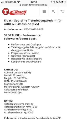

irgendwie hat mich gerade mein Kollege hier verunsichert. Er sagte mein S3 mit MR wäre ja von Werk aus schon 25mm tiefer und die neuen Eibach Federn bringen also gar nix um tiefer zu kommen. Die hätten ja nur eine Tieferlegung von 20mm vorne und hinten 15-20mm. Somit würde ich sogar eher hochkommen. Kann doch nicht sein oder?
Die Eibach Federn sind 20mm jetzt noch dazu !!!! Siehe Bild ( bis zu 50mm insgesamt)
Tieferlegung wird immer von der Serienhöhe an berechnet. Und wenn du Federn für den S3 kaufst gilt die Tieferlegung zu der Werksseitigen zusätzlich hinzu.
Meiner ist jetzt nachdem die Federn 6 Monate drinne sind vorne ca. 1,8cm und hinten ca. 0,8cm runter gekommen. (Die dickeren Unterlagen haben ihn hinten 0,6cm angehoben. Mit den originalen wäre er also ungefähr 1,4cm tiefer hinten... nur mal so grob als Anhaltspunkt. Ist ja bei jedem KFZ etwas individuell.).
