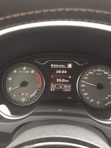

Also meine 6,6 Liter hab ich mit S-Tronic gefahren. Die S-Tronic nutzt hier eine andere Achsübersetzung.
http://www.faszination-autos.com/.../Technische-Daten-Audi-S3.pdf
Schaut mal bei Antrieb/Kraftübertragung.
Die S-Tronic hat im 6. Gang die "etwas" längere Übersetzung.
p.s. Wenn Du dir einen S3 kaufst, achte bitte nicht auf den Spritverbrauch. Das Auto verleitet so oder so zum Heizen.. Du wirst öfters bei 12-14 Litern sein, als die lieb ist.. egal ob Handschalter oder S-Tronic.
@Feivel88
Also jetzt bin ich überrascht 6,6 Liter sind unter NEFZ und die sind dann nur bergab erreichbar. Alle Achtung.
Und Du glaubst wirklich, den S3 auch zwischen 12-14 Litern fahren zu können? Wir reden nicht über die Nordschleife, sondern auf deutschen Strassen.
Ich bin nicht 55 Kilometer nur Bergab gefahren.
55 Kilometer hauptsächlich Landstraße, durch Käffer geschippert, einige Ampeln, Gaspedal nur mit großem Zeh bedient, aber zu keiner Zeit ein Verkehrshindernis.

Img-1750
Img-1749

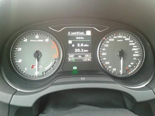

Die Bilder vom BC sind sehr schön. Sie sagen aber über den wirklichen Verbrauch nichts aus. Alle meine A3/S3 haben zwischen 0,4 bis 0,8 Litern weniger angezeigt, als tatsächlich verbraucht. Ich weis aber auch, dass diese Minderwerte von Fahrzeug zu Fahrzeug schwanken.
Ich habe bei allen A3/S3 eine Excel-Liste mit meinen Tankquittungen geführt. Eigenartigerweise waren es immer die gleichen Minderdifferenzen. 1. A3 TDI 2.0; 2. A3 TFSI 2.0; 3. S3. Die Differenz bei all den drei Fahrzeugen lag ca. zwischen 0,4 bis 0,8L.
Ich rechne normalerweise einfach 0,5L zur BC-Anzeige hinzu.
Wenn ich das in Deinem Fall auch machen würde; zu den 6,6 die 0,5 dazunehme; sind wir bei 7,1L.
Dann kann ich mir das wieder vorstellen, wenn man es wirklich darauf anlegen will, so einen Verbrauch auf ca. 60km zu erreichen.
