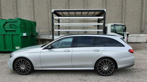

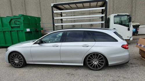

Im Auto nicht, vorne neben dem Auto ja. Anheben und ablassen sowie schließen des Ventils.
Am Boden
Angehoben
