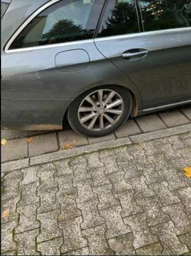

Kurze Frage in die Runde, ich habe gestern die Winterräder montiert, danach festgestellt das sich das Heck einseitig ziemlich gesetzt hat, natürlich beim Start wieder in die normale höhe korrigiert.
Ist das Verhalten normal? Mein Kompressor hat gerade mal 12tkm und ca. 10Monate alt.... Hoffe das dies kein anzeichen für erneuten defekt ist, der Wagen ist kaum fahrbar mit dem Schaden...

Hallo ins Forum,
unschön, aber eine Häufung wie zu Beginn beim 212er ist eigentlich nicht bekannt. Wenn's ein ähnlicher Serienfehler wäre, sind letztlich alle S/X213 und alle W213 mit Airmatic dabei, weil die eigentlichen Luftfederelemente hinten m.W. gleich sind.
Bei dem Bild ist eh alles klar, Notanschlag, daher Luftfederelement auf jeden Fall zu tauschen (auch wenn es ggf. nur eine Undichtigkeit im Schlauch war), weil die Stauchung durch Last im luftleeren Zustand Schäden im Inneren auslöst.
Viele Grüße
Peter
So kurzes Update:
Der Kompressor ist durch gebrannt und lässt sich via Diagnose nicht mehr ansprechen.
Wird auf 100% Anschluss Garantie getauscht. Federelemente werden nicht getauscht da kein Defekt vorliegt. Würde von der Garantie nicht übernommen werden da eben nicht defekt.
Natürlich weiß der Freundliche nichts von einem möglichen Serienproblem….
Hoffe mal, dass es das jetzt erst mal war.

Hallo ins Forum,
@mercedes82 schrieb am 2. November 2021 um 17:17:43 Uhr:
Wäre ja jetzt interessant zu wissen, ob es eine klare Anweisung gibt, dass, wie Peter es sagt, in diesem Fall die Federelemente zwingend mit zu tauschen sind.
davon gehe ich stark aus, beim 212er gab's die Regelung. Auch wenn beim 213er ein Mehrkammernsystem im Einsatz ist, ist die Stauchungsthematik letztlich genau gleich. Von daher ist die Weiterfresserthematik schon da.
Ich war beim 212er von Serienproblem betroffen und Daimler hat direkt den Tausch der Elemente auf Garantie freigegeben, als ich mein Freundlicher das Bild mit der auf 61,5 cm abgesunkenen Hinterachse eingereicht hatte. Da musste nix über 24h gemessen werden, einmal Notanschlag unter Last => neue Elemente. Die dann neuen Teile waren dann übrigens bereits die dauerhaft dichten Teile.
Auslöser war hier also ein Kompressorausfall und keine Undichtigkeit, auch eher überraschend.
Viele Grüße
Peter
