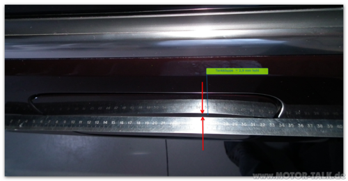

Meine Tankklappe liegt nicht vernünftig an und hat sich konkav verzogen.
Ich reklamierte dies bei Mercedes undman sagte mir das dies bereits bekannt ist. Der Händler hat daraufhin neue Teile
bestellt. Scheinbar ist die Klappe aus Blech mit einem Kunststoffteil verklebt. Durch Temperaturunterschiede längen sich die Materialien unterschiedlich und es entsteht ein Bimetalleffekt und damit ein Verbeulen. Der Händler sagte dunkle Farben sind empfindlicher in der Wahrnehmung. Die Klappe ist sehr groß und selbst nur gering verformt, damit ist die Eigensteifigkeit gering um dem Bimetalleffekt entsprechend entgegenzuwirken. Nebenbei wird auch die Dichtung an der Servopumpe und die kurrenden Spiegel getauscht. Die Injektoren wurden bei 30000km getauscht.
Ansonsten bin ich vom Fahrzeug wirklich begeistert!
Ist das Problem mit der Tankklappe hier schon bekannt???
Tatsache bleibt ...Tankdeckel ist exakt 3 mm verzogen = durchgewölbt. Davon löst sich der Außendeckel vom Innenträger und der Tankdeckel steht mehrere mm aus der Karosse heraus.

Meine Tankklappe war zum Zeitpunkt der Neuwagenübergabe definitiv in Ordnung. Über die Zeit bedingt durch Temperaturschwankungen begann diese sich zu verziehen.
Technisch ist die Sache fürmich klar. Die Klappe ist mit drei Punkten eingespannt, nämlich zweimal am Scharnier und einmal am Zapfen der Zentralverriegelung. Der Kunststoff dehnt sich bei hohen Temperaturen aus und schrumpft bei geringen. Dabei drehen insbeondere die Ecken auf der Seite des Zentrierzapfens weg. Genau das kann man beobachten.Eine Tankklappe aus Kunststoff ist nicht neu und wird auch bei anderen Herstellern eingesetzt, wenn auch nicht bei Premiumherstellern.
Die Unterschiede zum 212 sind zwei.1. Die Größe der Klappe (Ich behaupte das der 212 die größte Kunststoffklappe am Markt hat)
2. Die Klappe hat eine geringe bis gar keine Bombierung und damit eine geringe Eigensteifigkeit
Zudem behaupte ich das der Effekt bei Fahrzeugen mit dunklen Farben häufiger zu sehen ist, da bei Sonnenschein höhere Oberflächentemperaturen entstehehen.
Mir ist schon klar das auch Mercedes Kosten sparen muss, das dies jedoch im Sichtbereich geschieht ist nicht akzeptabel!
Ich werde mal prüfen,ob der neue BMW 5er und der Audi A6 auch eine Kunststoffklappe haben!Ich bin sehr gespannt wie Mercedes dies Problem lösen will. Einfach eine neue Kunststoffklappe zu montieren bedeutet das Problem nur zeitlich zu verschieben. Möglicherweise bis aus der Garantiezeit ;-(
Meine private Abhilfe:
Vielen Dank für die sehr ausführlich dokumentierte Bilderstrecke und Hut ab vor Deinem 'Bastel-Mut' ... hattest Du Deinen Händler/NDL vorher einmal mit der Thematik konfrontiert? Wenn ja, was war die Antwort? Frage deshalb, weil ich annehme, dass sich Dein Fahrzeug noch innerhalb der Garantie bewegt, oder nicht?
Hmmm...ja...ist zumindest optisch gut. Und im Prinzip auch egal, ob da was selbst rumgefummelt wurde. Schliesslich hat MB ja noch keine Lösung, und wenn, dann wird die Klappe kostenlos getauscht.
Aber, was mich irretiert: Ist UHU nicht auf Dauer wasserlöslich ? Hättest Du nicht einen 2-Komponentenkleber nehmen müssen ??? Selbst Sekundenkleber wäre ideal, da es zwei Kunststoffe sind und es besser nicht sein könnte. Aber Du musst es ja wissen, ist ja auch handwerklich professionell ausgeführt worden und auch in Ordnung. Trotzdem wird man das Gefühl nicht los, was einem dazu treibt, an so einem teuren Premiumprodukt Gummis abzuschleifen und Tankklappen mit UHU zu verkleben....gehts noch ???? Da wird man doch bei jedem Tanken erinnert und fragt sich, warum es bei dem kleinen Citroen C1 gegenüber nicht so ist... ???? warum bei mir ??? ... an einem Wagen, der fünfmal so viel kostet .....also 5 kleine, niedliche Citroen C1 ....(das vergisst man mit der Zeit)
