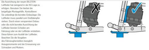

Hinterachse je Seite einen Luftbalg und jeweils daneben einen Stoßdämpfer. Ich habe komplett Bilstein verbaut , komplett waren das 1100 Euro. Das Gestänge zum Niveauausgleich hab ich auf Stahl geändert, daß war aus Kunststoff. Ich denke mal da muss ich in diesem Autoleben nicht mehr bei.
Hat jemand Zufällig dieses Blaue Montagekeil über?
Wozu ? Wird bei Bilstein immer mitgeliefert und für andere Hersteller brauchst Du den nicht verwenden weil dann nicht gewährleistet ist dass der Winkel stimmt.
Das stimmt. Bei den OEM Teilen lag auch keiner bei. Den hatte ich mir ausgeliehen. Ich suche mal, ob ich die Mail noch habe. Zumindest weiß ich jetzt, dass ich beim nächsten mal Bilstein direkt bestelle ohne über den Teileonkel.
Da fällt mir ein, ich hatte sogar Bilstein direkt angeschrieben, dass sie mir den Keil bitte zusenden. Kam eine dämliche Antwort zurück. Zumindest die Artikelnummer gab es gratis, mit verweis auf deren Homepage. Da ist aber diese Teilenr. unbekannt
@Andimp3 schrieb am 6. März 2021 um 11:50:57 Uhr:
Bei mir scheint der Balg hinten defekt zu sein.
Habe einen Ersatzteil der definitiv intakt ist von einem Bekannten der seinen geschlachtet hat.
Wollte gegen einen guten gebrauchten ersetzen.
Kurz gesagt wäre dieses Montagekeil von Vorteil beim Einbau.
Auf jeden Fall. Ich hatte es mit ausmessen versucht. Hat auch funktioniert, aber mit dem Keil ist es deutlich angenehmer und komfortabler.
Ja das wäre auch was ich machen würde, falls sich nichts findet.
Als Grundlage kann man sagen, der Balg soll in Fahrposition gerade drinnenstehen, keinesfalls in S-Form. Und auf der Bühne muss zwischen Balg und Stossdämpfer Luft sein. Ein Millimeter ist nicht das Thema, aber schief eingebaute Bälge halten nicht lang. Deswegen beim erstmaligen Befüllen vorsichtig sein.

MB hat kein Sonderwerkzeug zum Einbau der Luftfedern,da gibt es nur Einbaumaße bei Nulllage der Antriebswelle.Ist im WIS genau beschrieben.
b= 39 mm
c= 11 mm
Luftfeder
