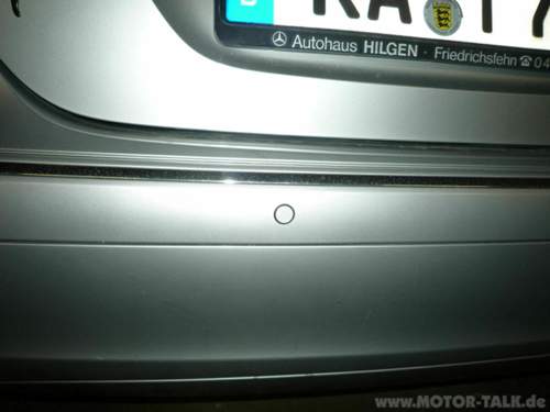

Die hintere Leiste habe ich selber gebohrt,nach meiner Meinung sieht dezenter aus als Original Vormopf und die vorderen werde ich auch selber Bohren;)
Hänge noch ein Bild an von hinten.
