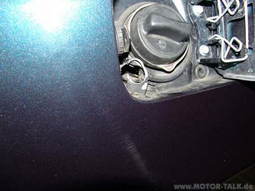

ich würde mir den Tankstutzen nrigendwo anderst einbauen lassen,als im Tankdeckel,die Handhabung ist mit dem Adapter ist einfach und Nein man verkratzt sich den Lack nicht....Du wirst recht schnell Übung beim Tanken haben,sodass ein Verkratzen eigentlich nicht möglich ist,ausser Du lässt die Tankpistole gegen das Auto fallen....

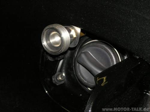

Ich bevorzuge den Dish-Adapter wegen seiner einfacheren und schnelleren Handhabung.
Viele Tankstellen habe beide Zapfpistolen, manche nur ACME.
Ich verende also auch in Deutschland ständig andere Adapter.
Wichtig für den Anfänger:
Am besten immer Lederhanschuhe benutzen, dann gibts keine Macken an der Hand (scharfe Kante am ACME) , keine Erfrierungen und keine stinkenden Hände. Mir reicht ein rechter Handschuh.
lg Rüdiger:-)
Hier kann der ACME sogar permanent bleiben, ein Dish aufgeschraubt oder komplett mit Dish getauscht werden.
Stabil und haltbar.
Allerdings dazu ist eben ein anderer Füllschlauch und das Mini-Füllventil als Kostenfaktor plus Arbeitsaufwand mit einzuplanen.

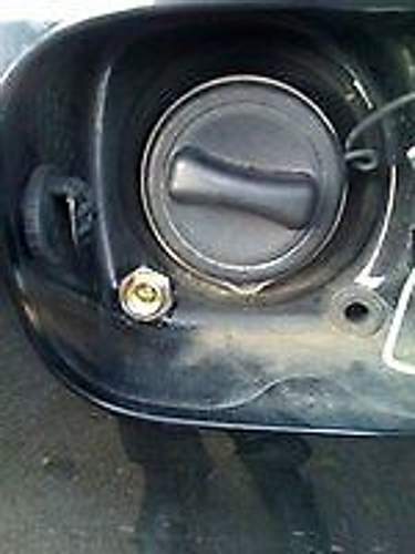

Was ich mich bei den Füllanschluß im Tankdeckel immer Frage ist ob ihr euch damit den keine Kratzer in den Lack haut ; Viel Platz ist ja da nicht Wirklich.

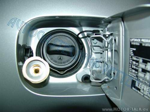

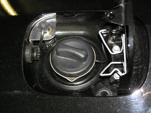

Gruss Uwe
genau, ich kann mich Uwe nur anschließen: Hinter dem Tankdeckel halte ich für die beste Wahl. Ist bei mir auch so. Erstens man sieht von der Gasanlage nichts und zweitens muss man ja so wie so früher oder später mal einen anderen Adapter aufschrauben.
Umrüster raten davon gerne mal ab, denn es ist für sie eine ziemliche Frickelei, die Kupferleitungen vom Tank aus hinter die Tankklappe zu legen/ zu biegen.
Aber ich hab bei mir noch nichts verkratzt. Zusätzlicher Vorteil ist noch, dass man sich zum Tanken nicht so tief bücken muss 😉
mein Tankanschluss ist auch an der Stoßstange. Aber wenn ich nächstes mal umrüsten lasse, werde ich den Stutzen auch hinter den Tankdeckel platzieren lassen. Diese bückerei ist schon nervig.
Also mein Rat: lass den Stutzen hinter die Tankklappe verbauen. Nachher wirst du dich sonst ärgern.

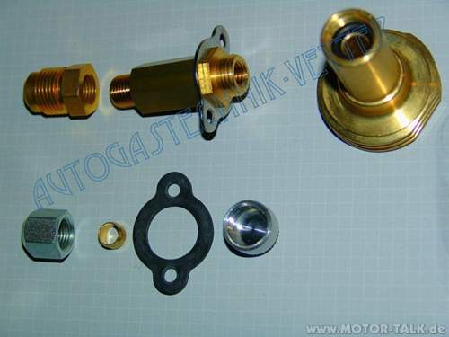

So guckst Du hier!
GasAntrieb Dresden hat sich Mühe gegeben!

Moin
so sieht es bei meinem aus.
