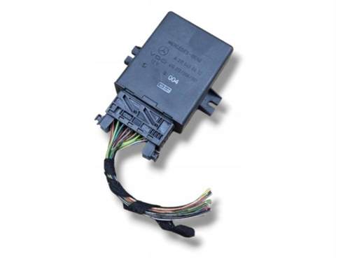

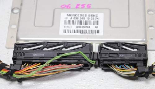

Hast Du eine Idee wie Du es verkabeln willst? Am sinnvollsten erscheint mir es am Steuergerät einzuschleifen. Ich möchte aber keine Kabelbäume zerschneiden. Man könnte natürlich ein defektes Steuergerät mit Kabel verwenden, da hätte man Buchsen + Stecker um damit ein "Verlängerungskabel" zu basteln. Das ist leider das teuerste am ganzen Projekt. Die Stecker gibt es womöglich sogar einzeln, aber die Buchsen sicher nicht.

Da muss man mal schauen, welche Stecker und Pins da verwendet werden auf beiden Seiten.
Alternativ direkt auf die Sensoren gehen, aber das ist auch dumm. Da müsste man doppelt Kabel ziehen hin und zurück zur Steckverbindung, oder vier mini Einzelplatinen direkt an jedem Sensor, und erstmal wasserdichte Stecker finden.

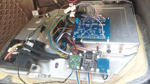

Ich habe mal angefangen mit der Dokumentation. Das Projekt ist jetzt auf GitHub.
https://github.com/aIecxs/w211-airmatic
Die Steckverbinder halten erstaunlich lange für ein Provisorium. Habe mal ein Foto gemacht wie das momentan noch aussieht. Das ganze bekomme ich sicher noch kleiner aufgebaut.

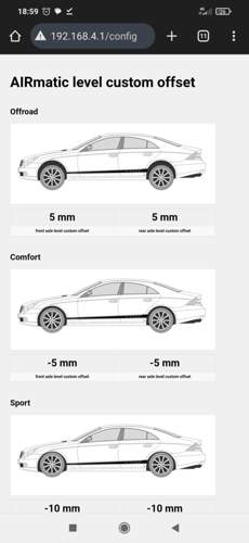

Ein kleines Webinterface ist auch in Arbeit.

Screenshot-2025-06-25-18-59-22-133-com-android-chrome
Sieht top aus!
