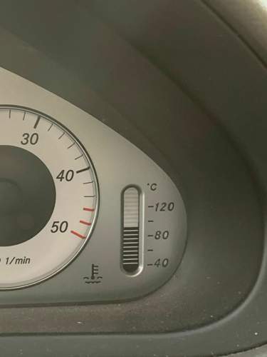

Einen schönen Abend.
Es geht um meinen 350er aus 2007
Kann mir jemand sagen ,wieviel km er in dieser Jahreszeit in der Stadt fahren muss um 80 Grad zu erreichen.
Ich weiß ein defektes Thermostat würde im KI angezeigt. Nur ich habe das Problem das ich nach ca. 7 km
in der Stadt man gerade so die 80 Grad erreiche.
Wenn ich da den Wagen meiner Frau fahre ( gut es ist " nur ein 4 Zylinder Japaner " ) benötige ich nur ca. dei hälfte der km um Betriebsthemperatur zu erreichen.
Deshalb die Frage nach der zu fahrenden Zeit.

350 CGI 80 Grad derzeit bei Temperaturen um 2-5 Grad nach 4-6 km, je nach Fahrweise.

Themenstarteram 17. Dezember 2020 um 18:15
Hallo
Hier noch eine Meldung von mir......Thermo gestern getauscht, Jetzt nach ca 4 km über 80 Grad. Diese Themp.hat er so lange ich den Wagen fahre noch nie erreicht .
Hatte mir die WIS mal durchgelesen ,habe dabei festgestellt das meiner Meinung nach fehlt das die Sekundärpumpe gelößt werden muß,um mit normalen Werkzeug an die eine Schraube vom Thermo.zu kommen.
