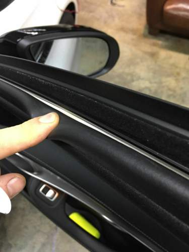

Bei meine 250 T AMG Interieur/ Exterieur Rauscht es(eine Geräuschkulisse wie bei nicht ganz geschlossenem Fenster).
Ab 80 Km/h hab deshalb die Freundliche aufgesucht Ergebniss nicht zufriedenstellend da das Rauschen nicht weg ist. Jetzt Rauscht er halt erst bei 120 Km/h .
Auf nachfrage was noch getan werden könne, die Türen könnte noch strammer eingestellt werden.
Darauf hin hab Ich mich selbst auf Ursachenforschung gemacht.
Abkleben aller ritzen und Dichtkanten. Nicht sehr erfolgreich!
Anpressdruck der Türdichtung mittels Papier überprüft. Dabei festgestellt Dichtung oberhalb Spiegel nur unzureichend anliegend.
Dann mittels Moosgummi Rundschnur ( Durchmesser 4 mm) hinterlegt/ anpress druck erhöht.
Resümee:
Für mich ist die Geräuschkulisse jetzt erstmals so wie man es erwartet bei einem 63 Tsd Euro Fahrzeug!

Kannst du evtl. mal ein Foto von der genauen Stelle machen, die du abgedichtet hast? Klingt zumindest mal interessant 🙂
Hier ein Bild!
Das scheint genau die Stelle zu sein, die axeman bei seiner ZusammendrückLangeweileBeimTanken-Reparatur erwischt hat?!
Hallo Dolande
Drück doch die Chromleiste an der Stelle mal wie eine Schraubzwinge mit den Daumen etwas fester dagegen vieleicht ist die Leiste bei dir da auch nicht richtig drin und spring dan rein
Probier es doch mall kaputt machen kannst du nichts wenn du vorsichtig bist
Gruß Sven
Danke.Die Leiste ist fest! Wäre schön gewesen!
