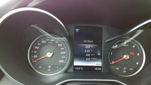

Hänge auch mal ein Bild an von einer Fahrt 75%AB mit 4Personen und Gepäck und ohne zu schleichen. Im übrigen sprechen 77km/h Schnitt ohne AB Bände, glaube nicht dass ein Werkstattbesuch von Nöten ist :).
Wp-20160403-14-54-44-pro
