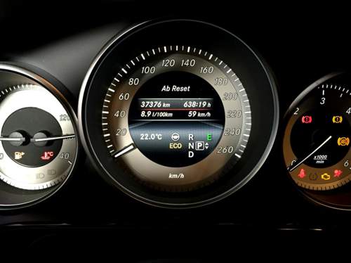

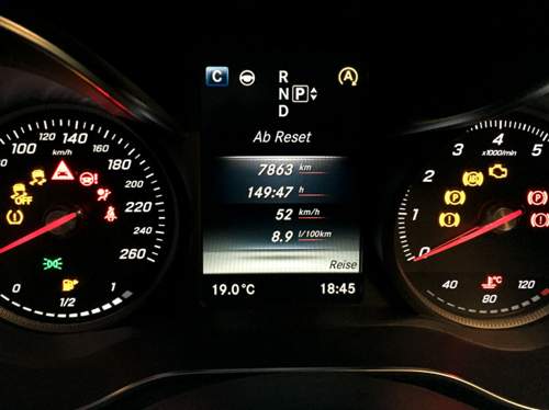

Der S205 (C 180 T) meiner Frau verbraucht genau so viel (an Litern pro 100 km), wie mein S212 mopf (E 350 4matic T), nur mit dem Unterschied, dass mich der Liter Super für den 205er z.Zt. 1,20 EUR und der Liter Diesel für meinen E 350 nur 0,98 EUR kostet. Rein "tankstellenquittungsmäßig" fahre ich mit dem Großen günstiger! Dass ein kleinerer Motor spürbar weniger verbraucht, konnte ich im Vergleich dieser beiden Fahrzeuge bisher noch nicht ausmachen.
Hier kommt der Beweis...

Vergleichst du da gerade ernsthaft einen Diesel und einen Benziner und wunderst dich, dass der Diesel sparsamer ist (bzw. bei gleichem Verbrauch mehr Leistung hat)?

Ich habe auf meinen Vorredner reagiert, der meinte, dass man sich bei mehr Leistung eben auf mehr Verbrauch einstellen muss. Und um auf deine Frage direkt zu antworten: Ja, ich vergleiche genau diese beiden Fahrzeuge. Einen 4-Zylinder Benziner mit 150 PS (C-Klasse Bj 2015) und einen 6-Zylinder Diesel mit 258 PS und 4matic (E-Klasse Bj 2013), die beide "ab Reset" exakt 8,9 l Durchschnitsverbrauch haben. Beide stehen nunmal jede Nacht "Lack an Lack" direkt nebeneinander bei uns in der Garage. Deswegen darf ich das und mache es so oft und solange es mir gefällt. Also, was genau ist hieran jetzt so verwerflich, dass du in deinem Post die Ernsthaftigkeit meines Unterfangens anzweifelst??? Erklär es mir bitte.

@Foto-Dirk: Es ging aber eher um die Beantwortung der Frage ob es Leute gibt die die Werte des NEFZ bei der Entscheidungsfindung nutzen und nicht jeder darf oder möchte frei entscheiden zwischen Diesel und Benziner.
Am Ende sind die Werte die Du für den C180 und E350 postest natürlich sehr hoch, vor allem im Vergleich zu den NEFZ Werte für beide Autos, dennoch würde ich die These wagen, dass die Werte trotzdem einen Vergleich zulassen. Der C180 fährt laut NEFZ kombiniert 5,6L/100km und der E350 dann 6,0L/100km. In der Realität würde ich also erwarten, dass bei gleicher Fahrweise und Fahrprofil, der E weniger als 10% Mehrverbrauch hat. Da man davon ausgehen darf, dass Fahrweise und Fahrprofil sich meistens unterscheiden wenn die Fahrzeuge von unterschiedlichen Personen genutzt werden, ist es durchaus möglich, dass bei Autos annähernd gleich viel verbrauchen.
Warum bei Euch der Verbrauch generell so hoch ist kann ich natürlich nicht beantworten. Einige möglichen Faktoren sind bereits im Thread anderweitig genannt worden.
Ich kann ein ähnliches Beispiel nennen, bei uns verbraucht der Yaris Hybrid (Benziner mit 100PS) ungefähr gleich viel wie der C300h (Diesel mit 204+27PS) und beide über 50% mehr als NEFZ. Unsere Fahrprofile sind natürlich sehr unterschiedlich. Nur weiß ich, dass weder ich noch meine Frau wirklich dauerhaft sparsam fahren und häufig überhaupt nicht, daher stört es mich weniger.

Verwerfliches kann ich daran nichts finden, das habe ich aber auch nicht behauptet. Ich persönlich finde es nur etwas sinnfrei, denn ich glaube es gibt aktuell nicht all zu viele Modelle wo das Verbrauchsduell zugunsten des Benziners ausgeht ;)

Ich betone noch einmal an dieser Stelle, dass ich mich mit meinem (und von dir belächelten) Beitrag auf meinen Vorredner bezog, der meinte, dass mehr Leistung auch gleich mehr Kraftstoffverbrauch bedeutet. Mit meinen beiden Benzen in der Garage, über 100 PS und 2 Zylinder Unterschied und dabei exakt gleichem Durchschnittsverbrauch wollte ich das widerlegen. Und das habe ich doch, oder? Um mehr ging es mir an dieser Stelle nicht.

aufgrund der praktisch gleichen Durchschnittsgeschwindigkeiten wurde die Mehrleistung der E-Klasse ja gar nicht aufgerufen. Vielmehr war die aufgerufene Leistung in etwa gleich, daher wundert mich der geringe (nicht vorhandene) Unterschied im Verbrauch auch nicht.

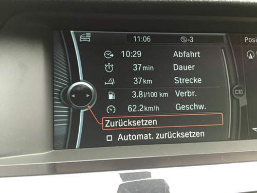

Spaßeshalber mal ein Beispiel, was mit einem vollbesetzten und -gepackten 520d Touring möglich ist, wenn man es denn darauf anlegt. NEFZ ist glaube ich 5,1 L.
Diese Vergleiche hier in diesem Thread sind interessant, aber sagen doch so wenig aus. Nachvollziehen kann ich das Ärgernis, verstehen jedoch nicht.
