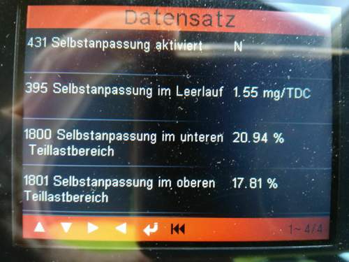

- der Long Termin Fuel Trim (LTFT) schwankt zw. +16 und +25%
- Die Selbstanpassungswerte sind ebenfalls positiv:
unterer Teillastbereich: +18,88%
oberer Teillastbereich: +19,75%
Macht das Sinn, dass ein öliges MSG so einen Unsinn macht?- Schließlich ist Öl doch ein guter Isolator.

Das Mysterium bleibt: Wieso fordert ein Motorsteuergerät, das weiß, dass es zu fett läuft, über den Long Term Fuel Trim (oder die Selbstanpassung???) mehr Sprit.

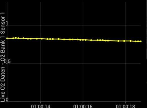

anbei Bilder vom Spannungsverlauf der Sonden. Sonde 2 macht eine Gerade, Sonde 1, bei erhöhtem Leerlauf.
Dauert ca. 1 min bis die Lambda warm ist.
Such erstmal an deinem Auto weiter bevor du bei MB für Geld ein Software Update machst.
