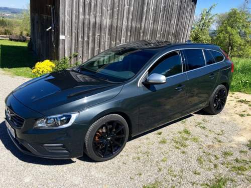

Habe auf meinem V60 im Winter die Ixion in 8x18 mit 15mm vorne und hinten. Im Sommer 8,5x18 et50 , hinten kommen noch die 15mm Platten drauf. Bei meinen stand im Gutachten auch was von wegen Abdeckung anbringen. Würde aber ohne Abdeckungen eingetragen.

Hab die h+r Trak. Da die Eibach zu diesem Zeitpunkt nicht verfügbar waren. Bilder hab ich bis jetzt nur die mit den Ixion. Freitag gibt es dann erst nen Putztag und die Fotos mit Sommerreifen. Ich Versuch das mit den Bildern mal :-)
Hier die Bilder. Wenn du willst kann ich Freitag noch welche mit den neuen Felgen rein stellen.
Schöne Grüße

Hier die Bilder mit den 8,5x18 , noch ohne Spurplatten. Hinten kommen die 15mm mit drauf.
Schöne Grüße

Sehen sehr schön aus.
