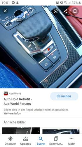

Hallo, wollte auch mal was dazu beitragen. Nach 3 Tagen herumstehen hab ich meinen Audi heute zum Freundlichen gebracht, Grund war ne „Backup-Batterie vom Gateway“ die defekt war, keine Ahnung was die macht aber soll nichts dramatisches sein laut Serviceleiter. Auf dem Weg, besonders im Kalten fiel mir ein vibrierendes Lenkrad auf, gefühlt hat die ganze Vorderkarre gewackelt als ich mit eingelegter Fahrstufe D und getretenem Bremspedal an der Ampel stand. Warmgefahren wurde es besser, war aber immer noch da.
Also dem Servicemenschen Bescheid gegeben - er wollte es sich ansehen.
Als ich das Auto nach Feierabend abholte meinte er, es wurde nicht wirklich bemerkt/nichts gefunden- aber man hätte „das Getriebe neu parametriert“.
Das Ruckeln ist weg, ABER - Folgendes ist nun anders - nach abbremsen in den Stillstand erscheint nun ein grünes (P) im oberen Teil des Cockpits (sieht aus wie das Parkbremszeichen nur in grün) und ich kann trotz eingelegter Fahrstufe von der Bremse gehen und das Fahrzeug bleibt stehen - vorher begann er zu rollen/anzutreiben. Was ist da passiert ? Find das irgendwie merkwürdig.
PS: bei eingelegten Rückwärtsgang rollt er langsam los wenn ich von der Bremse gehe.
Das ist die Auto Hold Funktion. Neben deinem Schalter für die Parkbremse ist die Taste für diese Funktion.
Und warum geht das jetzt von allein an ??
Hast du diesen Schalter überhaupt?
Die Taste (A)
Ja habe ich, darum gehts doch auch nicht - bin nur verwundert warum die Auto Hold Funktion nun von selbst an geht nach stehen bleiben - angeblich wurde ja was am Getriebe neu eingestellt.
Vielleicht hat dein Berater ist versehentlich aktiviert
