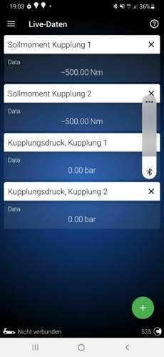

Bei der 06 habe ich einmal die Kupplungsschleifpunkte neu adapdiert. Dabei gingen die Werte in Bar von ca. 2,3 auf gut 2,6-2,8 hoch. Keine Ahnung, ob das an der SW liegt...
2,3bar? Kann das sein? Ich bin jetzt mit neuer Kupplung zwischen 2,75 und 2,95bar, je nach Getriebeöltemperatur. Bei kaltem Öl liegen 15Nm in D und Stillstand an und bis 40°C geht es dann auf 5Nm runter und dann fällt der Druck noch weiter, so dass bei mir eben ca. 2,75bar bei 80°C bei mir anliegen.
Bei 2,3bar würde meiner am Stand sicher rückwärts weg rollen.
In E liegen immer nur 5Nm an.
Warum frage ich?
Bei mir hat sich der Kupplungsdruck zwischen 06, 08 und 09 nicht wirklich verändert, obwohl er in 08 und 09 wesentlich sanfter anfährt.
Zusätzlich drückt er noch immer leicht gegen die Bremse, zumindest in D und bei kaltem Öl.
Leider kann das kein Tuner beeinflussen. Meine s-tronic ist bereits optimiert.
Weiß jemand von euch ob es eine SW gibt bei der der untere Anlernpunkt unter ca. 2,8bar liegt?
Ist es vielleicht die 10er und gibt es die auch für meinen 204PS?

Liest du die NM Angabe bei den erweiterten Messwerten im Eintrag Motormoment ab?
Ich prüfe das mal, vermute aber, dass meine Werte dort um einiges höher sind.
Nein, im Getriebesteuergerät das Kupplungssollmoment je Kupplung.
Motordrehmoment habe ich aktuell max. 590Nm Dank Chip ;-)
Alles klar, dort wird bei mir bei warmem Getriebe auch 5NM angezeigt.
Ich weiß allerdings nicht, was der Wert genau ist.
Kupplungssollmoment...wird der errechnet oder gemessen?
