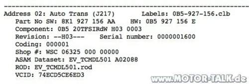

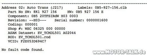

also, heute habe Ich den Software-update bekommen.
die Nummer die Ich notiert habe ist: 2023820/2, datum 17/8/2010.
anbei die Wiedergabe vom Vag-Com.
der Unterschied ist: Part No SW: 8K1 927 156 AA
vorher haben wir gedacht dass es um "H03 0003" ging, aber dass hat sich nicht geändert.
Ich habe schon ein A5 am Vag-Com gehabt mit H04.
also dass bedeutet etwas anderes.
meine Erfahrung ist biss jetzt, dass der Motor/Getriebe besser ans Gas hängt und die S-tronic alerter ist.
die dann und wann sehr niedriege Motordrehzahlen sind geblieben.
beim Anfahren einer Mini-kreisverkehr, kommt mann immer noch in D2 bei ca. 5km/h. beim Gasgeben wird jetzt zurück geschaltet nach D1.
hatte ik vorher noch nie gesehen.
hierdurch komt mann schneller auf's Kreisverkehr 🙂
Nachteil: manche Vag-Com Einstellungen waren weg.
das Auto wird ja an irgend einer Audi-server angeschlossen und von oben bis unten ausgelesen.
