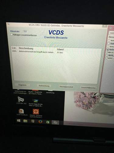

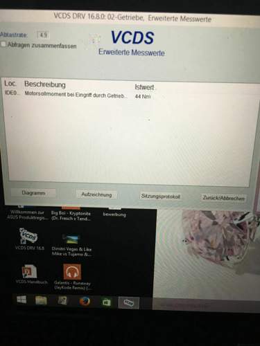

Bei mir habe ich Probleme dass das Auto auf Fahrstufe D schiebt im Stand ( momentanverbrauch geht bis zu 2l im Stand) .
Ich habe herausgefunden, dass es wahrscheinlich an dem Motorsollmoment beim Eingriff durch Getriebe zu hoch ist ( denke ich) . Bilder sind im Anhang .
Kann mir einer sagen wie man den Wert reduzieren kann?
91nm ist in D und 44nm auf N
