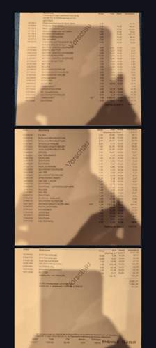

Während ich auf einen Leihwagen wartete hat die Werkstatt den Fehlerbericht ausgelesen und geht jetzt von einem Motorschaden aus. Kosten für die Reperatur: 12000€. Der Wagen hatte übrigens 130.000km.
Gerne hänge ich euch noch den Fehlerbericht an und bin froh über Ratschläge. Ich vermute ich werde den Wagen aber zunächst Mal zu mir nach Hause abschleppen lassen.

Also die Werkstatt meinte es sei nichts mehr zu retten. Der Zahnriemen hat ne halbe Umdrehung gemacht und entweder ist die Nockenwelle gebrochen oder Kolben und Zylinder sind zusammengestoßen.
Eine Teilreperatur macht laut der Werkstatt keinen Sinn.
Die Kosten belaufen sich auch hier auf 12.000€.
1000015158
