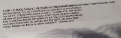

Männer, ich brauch´die Spezialisten unter Euch.
Zu den Fakten:
S-Max 2016, Benziner, 2l, 240 Pferde, Schaltwagen, Standheizung original verbaut.
Die Standheizung lässt sich nicht aktivieren, obwohl wir temperaturtechnisch schon bei 4 Grad plus lagen.
Bei Sofortstart leuchtet die Fernbedienung nach ca 2 sec. drücken grün, aber es tut sich im Fahrzeug nix.
Abfahrtszeit unter Programm 2 ist für Mo bis Fr eingestellt, im Display leuchtet "Standheizung Timer aktiviert, eine kleine orangene Uhr leuchtet ebenso. Programm 1 habe ich nichts eingegeben.
"Weiterheizen" habe ich angekreuzt - keine Veränderung.
Die Heizung will nicht.
Beim Fordhändler gestern war der Mechaniker ratlos und hat ein Fehlerauslesegerät angeschlossen, aber es war kein Fehler hinterlegt.
Ich habe den S Max im Sommer gekauft und meine mich zu erinnern, dass der Verkäufer sagte, die Heizung müsse, wenn´s kalt ist, freigeschaltet werden.
Aber leider weiss davon niemand was in der Werkstatt......
Wer kann mir einen Tip geben, bzw. was muss ich tun, damit die Kiste funktioniert?
Wo habe ich einen Denkfehler?

Ich bin der Leidgenosse, der heute seinen Termin in der Werkstatt hatte. Die Werkstatt kann die Software *NICHT* aktualisieren und demnach die PCM-Kalibrierung auch damit nicht durchführen. Die Software liegt nicht vor und es gibt auch keine Auskunft via Ford-Hotline, wann die in der Eilmeldung referenzierte Softwareversion verfügbar sein wird.
Damit gehe ich in die nächste Runde und werde nette Schreiben aufsetzen und in die verschiedenen Kanäle schieben. Ich unterstelle demnach dem Hersteller betrügerische Absicht, wenn mir im Mai 2016 ein Neuwagen übergeben wird, wo wissentlich die Standheizung nicht funktionieren kann.

Den kann´s nicht geben, da es noch kein funktionierendes Update gibt.

Hier noch mal die "Eilmeldung" von Ford als Anhang...
Die neue Software sollte TBC (to be confirmed?) verfügbar sein. Die Werkstatt wird nun regelmäßig den Download prüfen.
