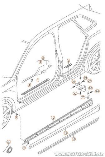

Dass es keine S-Line Schweller sind ist mir klar, wie die aussehen weiß ich ja, nur gehts mir darum ob da schon irgendwelche Halter vorhanden sind, die mir bei der Montage der S-Line Schweller helfen.

Denke auch geklebt. Generell selbst wenn net wird dir des nix bringen. Die Sline Aufnahme ist komplett auf dem Schweller geklebt was du aktuell nicht hast und auch nur für den Sline Schweller vorgesehen.

Stimmt so nicht ganz. Die Aufnahme ist auch mit 7 Stehbolzen pro Seite verschraubt.

Ja das hält bei allen Umwelteinflüssen. Das Klebeband ist nur eine zusätzliche Fixierung da die Schweller unten in die Schwellerhalterung geclipst werden.
Okay. Und zwar hast du an der schwarzen Schwellerbefestigung ( die Ursprünglich an die Karosserie geschraubt ist) unten noch eine Führungsschiene. Und diese Clipst du die Schwellerverkleidung ein. Das Einrasten ist hörbar. Erst danach ziehst du oben das Klebeband ab. Es sieht fast so aus als wenn das Klebeband oben mehr oder weniger nur dazu da ist, um den Spalt zu verringern, bzw. fast verschwinden zu lassen. Denn auch ohne Klebeband sitzen die eigentlich Bombe.
Hier wären mal die Schwellerteile von der Limo, wo auch meine montierten Leisten drauf sind.
Pos. 13: stone guard plate left 8V5853931GRU
Pos. 13: stone guard plate right 8V5853932GRU
Pos. 12: side member trim left 8V5853859GRU
Pos. 12: side member trim right 8V5853860GRU
Pos. 10: securing strip left 8V5854535
Pos. 10: securing strip right 8V5854536
Bei den PR-Codes ist bei allen Teilen 2JD (Stoßfänger Sport) und 2JU (Stoßfänger Standard) hinterlegt.
Ich verstehe das so, dass die Halteleiste (Pos. 10) immer gleich ist - wie seht ihr das?

Die Schweller musst du erhitzen damit sich der Kleber oben löst dann kannst du sie leicht von oben abziehen und dann untern aus der Rasterungen lösen. Das gilt aber nur für die originalen Schweller für den A3. Die, die du drauf hast sich nicht mit so einer Schiene befestigt. Da allein die Schiene schon um den ganzen Schweller geht. Keine Ahnung was du da für welche drann hast
