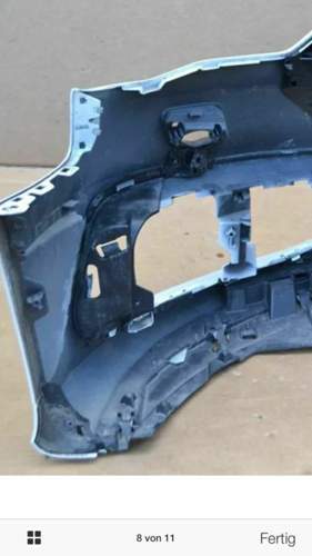

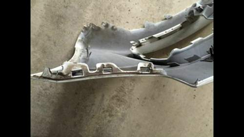

Ich befürchte Schlimmes wenn ich das von dir geschickte Bild des Teilekatalogs sehe. Das erste Bild zeigt meine erworbene Stoßstange und das zweite eine wie sie sein sollte. Da sind viele schwarze Teile, die an meiner nicht vorhanden sind. Kann ich die von meiner nicht-S-line-Stoßstange anbauen oder geht das nicht?
Die Stoßstange habe ich für 40 Euro bekommen, da ein Halter gebrochen ist aber sie hat nicht einen Kratzer, da der Wagen erst wenige Wochen alt war aber schräg an der Bordsteinkante hängengeblieben ist -> daher der gebrochene Halter.
Dachte ich bekomme das easy wieder hin aber jetzt mit den fehlenden schwarzen Teilen weiß ich nicht so recht.

@SirRoedig schrieb am 14. Februar 2016 um 13:22:40 Uhr:
Also du brauchst auf jeden Fall:
Stoßfänger, nsw blenden, nsw, 2 pdc Sensoren ( wenn verbaut) für außen, die Abdeckungen an der Seite des Stoßfängers, die schwarze Blende unter dem Grill.
Natürlich sollte ein s-line grill nicht fehlen.
Die Abdeckungen unter dem Stoßfänger, swra Abdeckungen, abschleppöse Abdeckung und Blende hinter dem Grill können übernommen werden.
wieso sind die Pdc Sensoren geklebt oder warum müssen sie neu ?
Die sind eingeclipst
