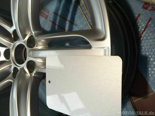

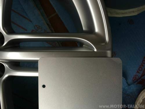

so die Farbe L1H7 ist nicht die richtige bei meinen Felgen. Ich hatte mir 1 Liter L1H7 bestellt und er hat mir zunächst eine Farbkarte damit lackiert. Anbei mal ein Foto zu dem Unterschied. Das hat viel grobere Partikel drin. In dem Silber auf meinen Felgen sieht man so gut wie garkeine.
Die Farbe passt aber immerhin zu meinen Audi Winterfelgen die ich habe. Dann werde ich diese mal mit dem 1 Liter Lack aufbereiten lassen...
Jetzt ist die große Frage welche Farbe ich dann habe? In der Felge ist diese Teilenummer drauf: 4F0601025CS. Für was steht denn das CS?

Themenstarteram 18. März 2014 um 23:17
Hi Denis
lt. der Nummer von Dir sollte das der Farbton Titan sein...
Patsch mich
Vielleicht hat sie der Vorgänger schon mal Umlackieren lassen...
Roland

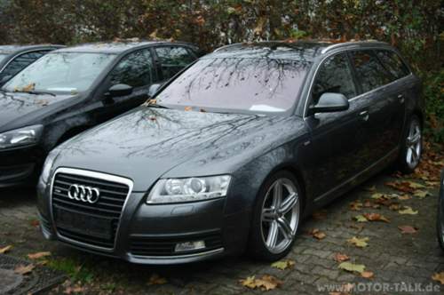

Meine Felgen sind seit gestern auch sehr demoliert (in meinem threat zu lesen).
Gibt es einen Unterschied zwischen S-Line Felgen und RS6 Felgen, weil ich bräuchte auch den exakt richtigen Farbcode?
Ein Bild von meinem Dicken mit den 19 Zöller im Anhang!
PS. Meine Felgen sind doch die Doppelspeichen Felgen vom RS6, weil ich bis JETZT immer dachte es wären S-Line?
Bild-002
Da streiten sich Gemüter ob das nun RS6 oder S6 oder nur S-Line Felgen sind, aber ich bin mir ziemlich sicher das es sich um die Audi exclusive 5-Segmentspeichen Alufelgen handelt die laut folgenden Link auch auf dem S6 Modell drauf sind: klick mich
Gib mal bei Google Bildersuche RS6 Felgen ein - da findest Du die haufenweise wieder .....
Ja das dachte ich mir eben auch das meine die RS6 Felgen sind, weil die von deinem Link sind die die auf meinem Dicken drauf sind, nur leider total zerkratzt Dank Bordstein und meiner dummen Unachtsamkeit :(.

Sei so gut und stell mal bitte ein zwei Bilder von deinen "RS6" Felgen rein, weil zwischen RS6, S6 und S-Line Felgen gibt's ja viele Diskussionen und Streitereien welche welche ist ;)!
Themenstarteram 30. März 2014 um 19:39
Hi Uncle
ich habe diejenigen welche...
am 30. März 2014 um 20:10
Original geschrieben von HNET-GOOSE111
Hi Uncle
Sieht sehr nach S-Line aus......Habe nämlich welche,die genau so aussehen.;).
