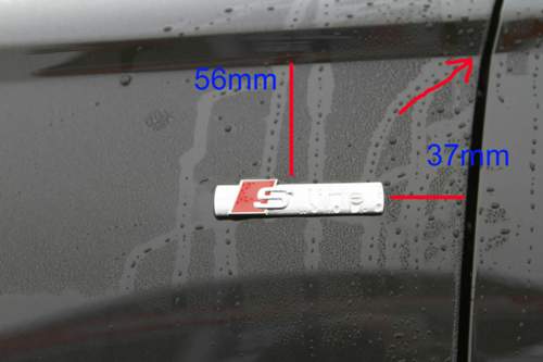

Hi Leute,
da ich gerade beim Umbau auf S-Line ( außen ) bin, möchte ich mir auch die S-Line Embleme auf die Kotflügel picken.
Das Problem ist, dass ich nirgends masse habe, wie weit das Emblem von der Kante etc. entfernt ist.
Wäre sehr dankbar wenn jemand das bei sich nachmessen könnte oder evtl. originale Angaben hat 🙂

Maße:
von der unteren Kante am Kotflügel gemessen nach unten 56mm, nach vorne 37mm
untere Kante am Kotflügel siehe Pfeil...

Offizielle Maße:
A=56mm
B=37mm
C=35mm
D=60mm
