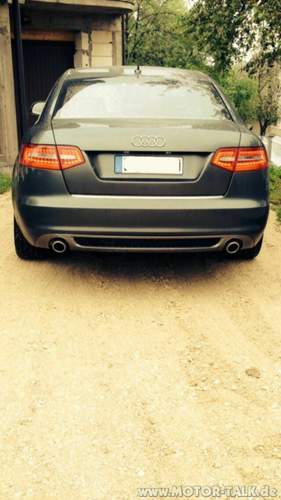

Mir gefällt es auch!
Und noch ein Feature:) ich hab eine ahk die ich nicht benutze aber trzdm drückt die nicht gegen den diffusor und man sieht jetzt das Loch nicht mehr weil viel geschickter versteckt. Vorher war mir einfach zu schlicht und zu billig mit dem Plastik. im Anhang noch mal ein vorher Nachher Bild.
Vorher
Nachher

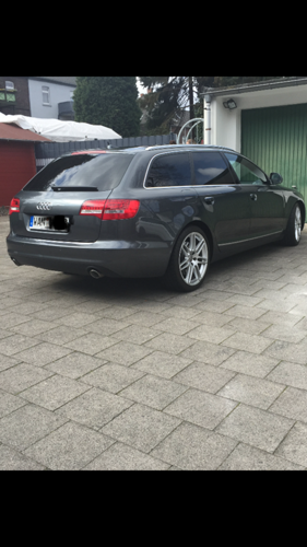

Hallo meine lieben,
ich habe mal eine Frage ich habe ein A6 FL Modell mit der S-Line Ausstattung aber kommischerweise habe ich nur ein normalen Diffusor dran also nicht den mit den Gitter. Hat jemand auch das gleiche, und kann man es umbauen lassen ?
Danke und schöne grüsse....:-)

Hi, Deiner hat wohl kein S-Line Exterieur. Hat meiner auch nicht. Ich habe gerade letzte Woche auf einen Zubehördiffusor umgerüstet.

Img-0344-2428010275849364838-6522675025174200593
Hi ja dass kann sein,also innen auf den sitzt am lenkrad und draussen an den kotflügel steht S-Line was hat das zu bedeuten?
Bei dir sieht das ja mal hammer aus,wo bekomme ich diesen Diffusor her und hast du ihn lackiert ?
[Von Motor-Talk aus dem Thema 'S-Line Diffusor auf normale Stoßstange mit S-line Austattung' überführt.]
Na ja, S-Line Exterieurpaket ist noch mal was anderes wie das normale S-Line Sportpaket. Was das jetzt alles genau beinhaltet, weiss ich auch nicht. Aber eben z.B. Heckdiffusor mit Wabeneinsatz, ich glaube Dachkantenspoiler und noch einiges mehr.

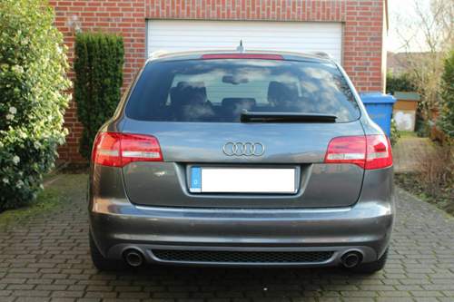

Meinen Diffusor habe ich von eBay Kleinanzeigen. Genau den hier:
https://www.ebay-kleinanzeigen.de/.../392426635-223-786
Und ja, der muss lackiert werden, der Lieferzustand ist ungrundiert und unlackiert. hat mich komplett mit Lackieren und Montage ca. 270 € gekostet.
MfG

Wie ich schon sagte, ich hatte den Lackierer, der mir den Diffusor auch montierte, extra noch gefragt wie es denn mit der Montage geklappt hätte, da es ja ein Teil aus dem Zubehör war. Er sagte mir dann, er hätte keinen Unterschied zur Montage eines Originalteiles bemerken können. Zur Verarbeitung, na ja, was soll man dazu sagen, ist halt ein Spritzgussteil, da kann die Verarbeitung eben weder besonders gut noch besonders schlecht sein. Zur Passgenauigkeit kann ich sagen, die Spaltmaße stimmen jedenfalls, siehe Nahaufnahme.
mfG
