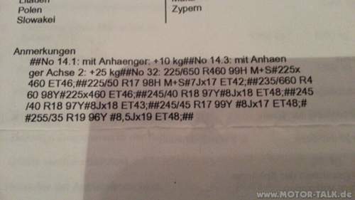

Mein COC, siehe Anlage :)
Coc 3.0 tdi - 232 ps

ja... das CoC ist die EWG-Über.... besch...
im meinem CoC stehen auch beide ET, glaube ich.

@Jonnyrobert
Die Traglast der Felgen beträgt 635 kg. Die zulässige Achslast des Autos beträgt lt. Fahrzeugpapieren 1270 kg. Ich denke, das sollte passen.
Vielen Dank für den scan aus deiner Übereistimmungserklärung. Bei mir fehlt die Angabe der 8Jx18 ET43-Felge.
