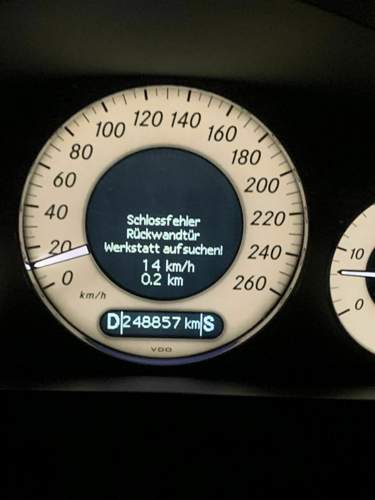

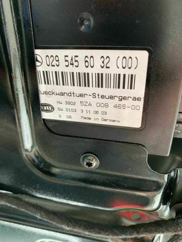

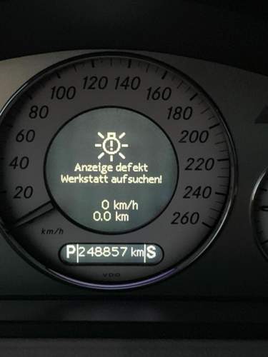

Moin , ich hatte letzte Woche das Problem der 2 Fehlermeldungen auf den Fotos.
Samstag habe ich dann die komplette RWT zerlegt , insbesondere der Kabel die in der Rundung sitzen die in den Holm gehen . Nix gefunden .
Kennzeichenbeleuchtung , Rückfahscheinwerfer und Wischermotor alles ohne Funktion.
Dann sie Kabel vom Steuergerät abgenommen und wieder angeschlossen . Zack alles funktionierte bis heute . Das gleiche wieder . Ausgelesen und Can Fehler mit Kommunikation RWT Steuergerät.
Nun geht nix mehr wie oben beschrieben. Ist das Steuergerät hinüber? Ich hätte es heute ausgebaut und auch rein geguckt , alles trocken und sieht aus wie neu.
Oder wird es nicht bestromt? Sicherungen sind alle heile .
S211 Bj 2003
VIN : WDB2112261A343004

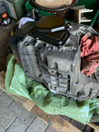

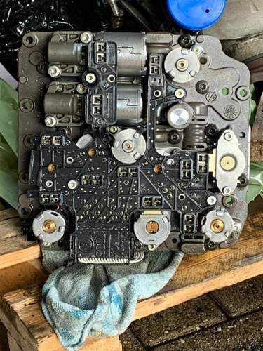

Hat nun nix mit dem 211 er zu tun , aber ich hab ihn fertig , neu angelernt und codiert . Läuft wie ein neuer aber das war das erste und letzte Mal ... So ein schei...... Getriebe , so einen Müll zu verbauen .... Die gesamte Mechatronik ist bei 250000 dahin ....
und das beste ist ... neu nicht mehr verfügbar ....
8 h war ich dabei , da lobe ich mir mein 5 G Vollautomat, und kein DSG ... Bedeutet somit das es niemals ein 213 er werden wird , die haben die ja auch drin . Fahren macht Laune aber wehe da ist was mit ..... Die Einheit kostet im übrigen 1553€ brutto , bei Benz das doppelte ....
