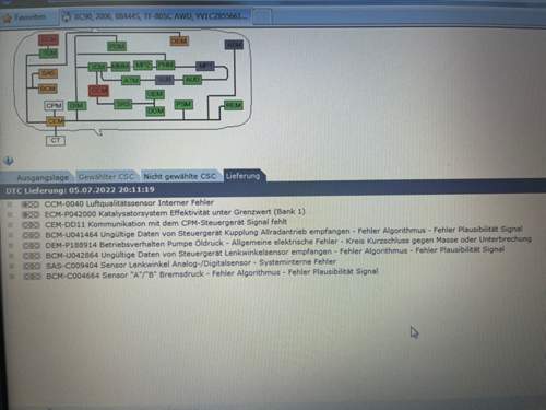

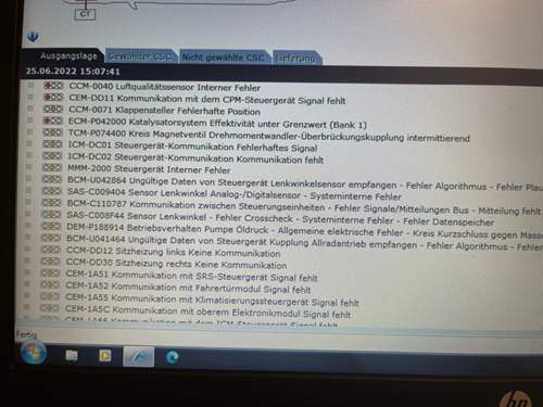

Rutschsicherung Wartung erforderlich so schreibt es mein XC90 2006 4,4 im Moment und kommt nach löschen sofort zurück.
Im Anhang ist eine Liste der letzte Fehlermeldungen. Ist es der LWS oder kann ich noch woanders suchen? Und wie?

Zu 99% ist das SAS defekt.

Hier grad nochmal aktualisiert
Ohne zu fahren oder zu lenken
Bei der Menge an Fehlern würde mich mal interessieren wie es um die Batterie steht?
Wenn die schwächelt, dann kommen manchmal die skurrilsten Fehler.
Falls du keinen Batterietester hast kannst du auch erstmal mit einem Multimeter messen.
Die Spannung sollte im Ruhezustand bei 12,8V bis 12,4V liegen.

So viele Fehler, die gar nicht ins Bild passen?!
Der SAS ist aber gern mal kaputt. Hatte ich auch schon.
Mit dem DEM hatte ich mal einen defekten Drucksensor. Habe ich günstig bei Brunekreef in den Niederlanden bekommen.

Wenn du Fehler gelöscht und dann neu ausgelesen hast, ohne zu fahren, und der SAS kommt sofort, dann kann es nicht mit der verstellten VA zusammenhängen.

ich schließe mich Lars an, SAS, Lenkwinkelsensor, kostet ca 370€ beim Freundlichen,
das Teil verschleißt, mit der Zeit immer mehr, d. h. die Meldung kommt öfter, bei mir auch, auch wärmeabhängig, je wärmer, desto öfter.

hatte die gleiche Meldung zigmal vor 3 Jahren - immer wieder mit VIDA gelöscht - kommt aber wieder, hat mir auch der Volvo-Spezie gleich prophezeit :-))
Also habe ich irgendwann den Lenkwinkelsensor bei Wikingerparts für ~300,- geordert, selbst eingebaut und seitdem ist Ruhe!!!
