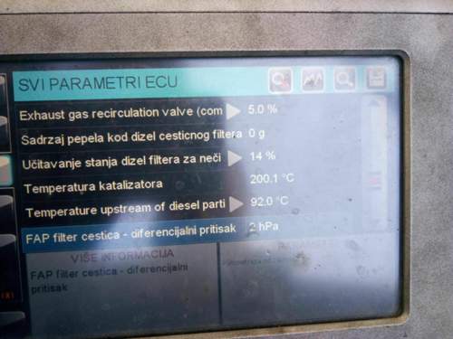

Ist keine SD aber eine mit der ich den mercedes ausgelesen habe.Beim punkt letzte regenerirung steht "keine info" oder so etwas.Diese info habe ich aber bekommen.Heisen diese 14% das er vor 140km die regenerierung vorgenommen hat
Img-20181003-133458
Es ist so, dass es 2 verschiedene Möglichkeiten gibt für den Füllstand des DPFs. Wenn der DPF alle 1000 km regeneriert, dann erreicht er gar nicht den echten Füllstand von 100%, sondern regeneriert sozusagen rein rechnerisch. Dann passt das mit den 140 km und 14% Füllstand. Das heißt, der Motor schreibt in die Steuerung vorsichtshalber 14% Beladung. Wenn aber der Dpf eher regenerieren muss, weil der Differendrucksensor einen erhöhten Differenzdruck meldet, dann ist unter Umständen weniger gefahren worden. Ich hatte z. B. Mit kaputter Lambdasonde 50% DPF Füllstand nach nur 100 km. Jetzt wo alles ok ist, zeigt er mir 84% nach 840 km. Das hängt also davon ab, ob alles ok ist.
Angeblich hast du 0 Gramm Asche und der Filter ist 14% voll.
Ist der Motor aus? Der Defferenzdruck von 2 hpa ist zu niedrig und die beiden Temperaturen Kat und Dpf sind zu niedrig und weisen auch noch zu hohe Differenzen untereinander auf. Normalerweise sind die beiden Temperaturen so 50 bis 70 Grad voneinander entfernt und der normale Differenzdruck beträgt im Standgas zwischen 10 und 20 hpa.
Was ist das für ein Lesegerät?
Ja der motor war aus und ist nach zirka 20minute stilstand ausgelesen worden.Habe keine probleme mit dem DPF sondern war beim freund und wollte den fehlerschpeicher auslesen und wenn ich schon da bin auch den DPF.Weis nicht welche diagnose geret das war.

@Otako schrieb am 10. Okt. 2018 um 18:6:58 Uhr:
