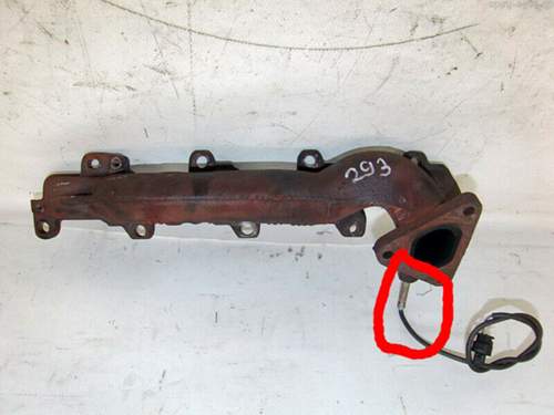

Der Sensor vor Kat sitzt bei mir wie auf dem Foto aus dem W203 Forum.
Total eng, daneben ist gleich der Motor...

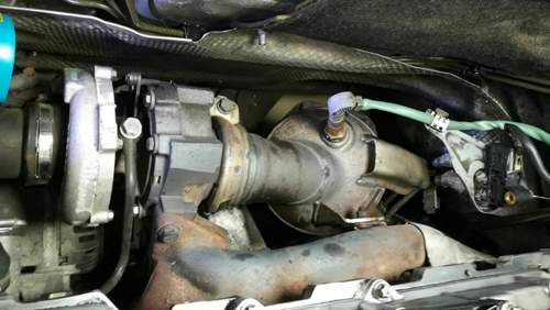

Ach und der Rest sieht dann so aus (Bild DPF2007)

Fotos sind geborgt, leider. :D

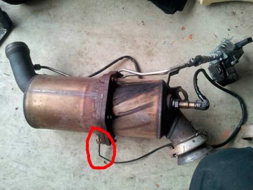

Temp1 vor Kat
DPF 2007

mein RPF und ich nehme an Deiner auch, sieht allerdings anders aus. Er hat z. B. gar keinen Flansch in der Mitte.
Meiner ist genauso wie auf dem Foto. Mittig geteilt.
Wurde beim Mopf sicher geändert. Gibt ev. irgendwie verschiedene Varianten.
Daher auch immer schwierig passende Teile zu finden.
Meiner ist noch Vormopf. Bilder sollen aber vom W203 aus 2007 sein.
Hatte ich hier gefunden.

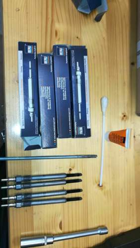

Da ich mit der Lambdasonde auch gleich neue Glühkerzen bestellt habe, haue ich die gerade raus.
Bin eigentlich nicht unbedingt der Teiletauscher, wenn nicht kaputt. Hier mache ich aber eine Ausnahme.
Hatte ich vor 115 tkm schon mal gemacht. Das zahlt sich jetzt aus. Alle locker raus und ohne warm machen;). (Sind aber auch stabiler als z.B. beim V6 muss ich dazu sagen. Also nicht unbedingt nachmachen.)
4 Stück für unter 30 EUR von Beru. Made in Ger. Hab ich mitgenommen.:D
Die Dinger sagen ja auch was über die Injektoren aus. Sehen aber gut aus.

Fotos: Da sieht man das Kat und DPF verschraubt sind. Die erste Temp Sonde sitzt bei mir im Krümmer, vor Turbo. Von unten eng verschraubt. Nicht zu sehen von oben, ist aber eh ausgebaut.
Glühkerzen sind die alten. etwa 115 tkm gelaufen. Paste von Beru, als Reibahle hab ich mir einen M6 Gewindestab etwas zweckentfremdet. Ging super. Den unteren Sitz noch mit langem Wattedings saubergemacht. Alles clean. Ausgesaugt. Gleich kommen die neuen rein.

Glühkerzen

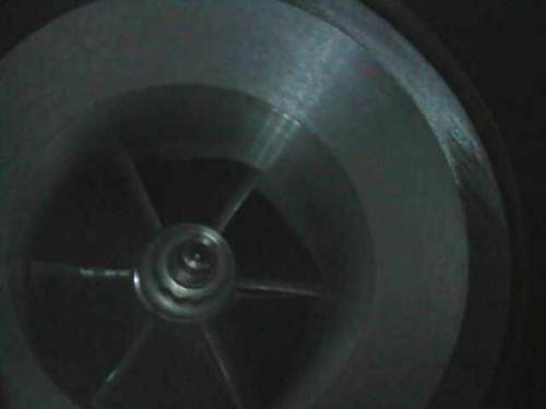

Glühkerzen sind drin. Wollte mit dem Endoskop Kamera mal rein. Aber zu klein wie auch schon beim Temp Sensor.
Turbo konnte ich sehen durch den Luftschlauch. Sieht alles gut aus, werde da nix abbauen.
