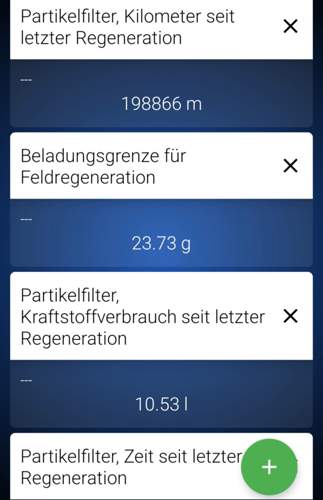

da mein VW Touran 2.0 TDI (Bj.2011)wegen vermehrter Kurzstrecke öfter mal die Warnlampe vom Rußpartikelfilter angezeigt hat und ich den dann "Frei" fahren musste,
habe ich den von einem Kollegen mit OBDELEVEN auslesen lassen.
Laut OBDELEVEN:
Partikelfilter, Rußmasse gemessen 22.84g
Partikelfilter, Rußmasse berechnet
16.76g
Ist das jetzt viel oder wenig?
VW Touran 2.0TDI Rußpartikelfilter
3 Antworten
Also bei meinem 2007er 2.0 TDI ist der Filter bei 60g voll. Deine Menge ist voll im grünen Bereich. Falls er das Dieselskandal Update hatte öfter mal Auslesen und auf die AGR achten
Wichtig ist die Aschebeladung und nicht die von Ruß wenn man den Verschleiß von DPF wissen will.
Themenstarteram 7. August 2023 um 19:23
Meinst Du das?
