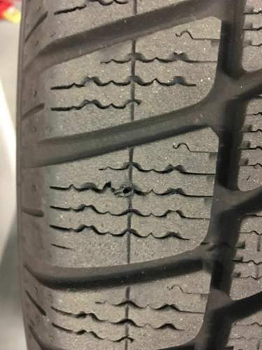

Habe einen Nagel in einem der beiden Hinterreifen. Reifen ist dicht, will den Nagel aber ziehen. Wenn ich Pech habe, ist die Luft dann raus, RunFlats repariert niemand, so dass ich den Reifen wohl tauschen muss.
Daher die erste Frage: Ab welchem Profilunterschied muss ich denn beide Hinterreifen tauschen?
Wenn ich dann beide tauschen muss, kann ich denn dann auf die Hinterachse auch Non-RunFlats ziehen, und aber auf der Vorderachse die beiden RunFlats noch 1-2 Winter weiterfahren, bevor ich diese dann auch auf NonRunFlats wechsle (würde natürlich Pannenspray ins Auto packen)?

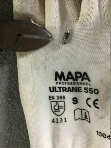

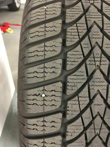

... und hat auf Sommerreifen gewechselt. anbei die Bilder. Die Schraube liess sich mühelos entfernen. Länge der Schraube 5-6mm. Messbare Profil des Reifens ca 6mm. Damit sollte die Schraube nicht bis zur Karkasse durchgedrungen sein. Auch war kein Druckverlust am Reifen messbar. Habe mich entschlossen, die Reifen in dem Zustand einzulagern. Werde die Reifen im nächsten Winter weiterfahren.
Mal schauen, was mich im Herbst dann erwartet......:-)
Danke für die Hilfe und Gruss
Ole
@Mario540i schrieb am 7. April 2016 um 06:18:40 Uhr:
Wer sagt denn überhaupt, daß der Reifen kaputt ist? Ich hatte schonmal so einen Nagel in der Lauffläche (auch ohne Druckverlust) - beim Entfernen stellte sich heraus, daß dieser nur noch knapp 1cm lang war und die Lauffläche gar nicht durchbohrt hatte.
Vielleicht sollte der TE das Ding erstmal rausziehen - zur Not beim Reifendealer ehe 2 bzw. 4 neue Reifen bestellt werden. In der Lauffläche würde ich den reparieren lassen. Zeig mal ein Bild vom Nagel.
Gruß Mario
