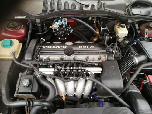

Dann mache ich mal einen Anfang: wohin mit den Verdampfer? An die Spritzwand neben die Alarmhupe? Hinter den Stoßfänger? Am Federdom?
Sinnvoll erscheint ja ein kurzer abgriff im kleinen Kühlkreislauf und dennoch möglichst versteckt.

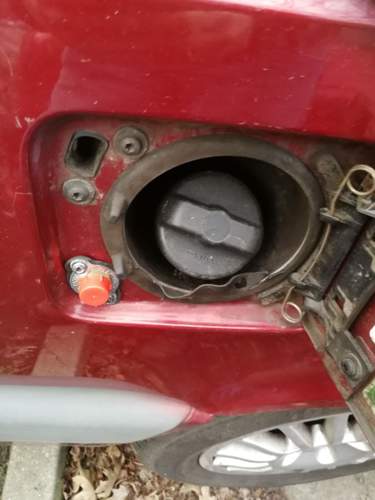

Ich steuere hier mal noch einige Bilder von meinem Selbsteinbau bei. Bei den Whiteblocks funktionieren übrigens die Benzindüsenadapter mit den doppelten Dichtringen hervorragend, damit muss man die Ansaugbrücke nicht anbohren und es ist wartungsfreundlicher.
Gasleitung Unterboden
Tankstutzen

Hier mal ein paar Fotos von meinem fertigen Einbau.
Das Gewebeband werde ich noch etwas schicker wickeln.
Ebenso bin ich immer noch am überlegen ob ich die Düsen noch einzeln setze oder ob ich das Rail oben drauf lasse. Ich denke aber dass ich das so lasse.
Den Kabelbaum hab ich nun doch aus praktischen Gründen links lang gelegt. Ansonsten hätte ich fast alle Kabel verlängern müssen, was eine indiskutabele schwachstelle gewesen wäre.
Das Steuergerät hat seinen Platz im Wasserkasten unter der Wischerabdeckung gefunden. Das war irgendwie der einzige Platz wo das Ding hin gepasst hat. Das hat den Vorteil dass ich Zündplus und Drehzahl direkt im Kabelbaum, welcher oben lang führt abnehmen konnte.

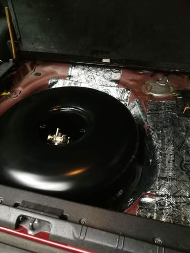

Welches Tankmaß hast du jetzt drin und wie viel bekommst du maximal rein?
Ich hab jetzt einen Tank von der Firma "Step" drin in den Maßen 630x270. Das soll wohl ein 67L tank sein. Da müssten also ca. 53L rein gehen. Hab es noch nicht ausgerechnet, sollte aber mit der Füllmenge hin hauen.
Ist das Multiventil innen oder außen?
Innen im Donut.
Ohne Werbung machen zu wollen, hab ich exakt den Tank hier:
https://www.autogasteileshop.de/.../?...
