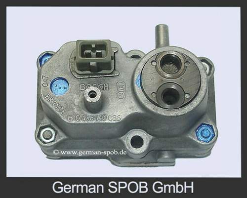

Rund oder oval ?
Irre ich mich oder ist der Anschluss rechts auf dem Bild (zeigt einen Warmlaufregler) leicht oval ?

Doch nur weil er schräg von vorne fotografiert ist.
Der ist rund.
Der wirkt im Vergleich wirklich kresrund ...

Der wirkt für mich noch ovaler. 😉 Das liegt am flacheren Blickwinkel. Zieh mal eine schwarze Linie auf dem Bild über den Rand des Anschlusses. Das wird ein Oval, kein Kreis.

Dies ist ein Warmlafregler für eine K jettronic.
Die beiden elektr. Anscchlüsse sind für die Heizung des Selben.
Der U-Anschluss ist für die Volllastanreicherung
Der Untere geht direkt zu K-J zum Unterkolben
Der Obere ist der "Zulauf mit Siebeinsatz.
Beide Gewindebohrungen sind metrisches Gewinde,ergo "kreisrund.
AEG

Unabhängig von der Art des Gewindes.
Die sind immer Rund.
Es gibt keine ovale Schrauben.
Es gibt keine ovalen Innengewinde.
Stellt euch dich einmal eine ovale Schraube in einem ovalen Innengewinde vor.
Bzw. dar rein und raus drehen.
Abgesehen von der Funktion ist oval auch schwerer herzustellen.
DIN 880 oder DIN 917.

Die Grundplatte um die Anschlüsse wirkt leicht oval, ich dachte man sieht das ...
auch die Grundplatte ist rund
hat sich erledigt

Ist sie nicht ... Jemand hat das Bild optisch vermessen. - Es ist bei der Grundplatte eine Abweichung von 3 Pixeln vorhanden.
Man sollte nicht seine eigene Wahrnehmung mal eben nebenbei ungeprüft "zum Absoluten" machen ...

Das Bild das nicht senkrecht zur Fläche aufgenommen wurde?
Um aus dem Link zu zitieren.
ERGÄNZUNG: Die Platte (Pixelvermessung, mit Gitternetz, von verzerrter Abbildung, siehe seitliche Kanten) ergibt einen Unterschied von 3 Pixeln der Tiefe gegenüber der Breite. Das ist meines Erachtens der perspektivischen Verzerrung und der fehlenden senkrechten Draufsicht geschuldet.

Allmählich wird es nervig! Dass das Runde auf dem Bild oval wirkt, ist eine Folge der Perspektive. Da muss man nichts vermessen. Schau mal schräg von oben auf ein Wasserglas. Es sieht oval aus, wenn man es genau betrachtet. Je flacher der Blickwinkel, desto ovaler wirkt das Glas. Da wir wissen, das es rund ist, fällt uns das normalerweise nicht auf.

Um deine Frage eindeutig zu beantworten: Im Bild scheint ein Kreis oval und ein Zylinder wie ein Kegelstumpf. Aber in der Realität sind sie rund und zylindrisch.

Eine 3-Pixel-Ovalität wäre eine denkbar schlechte Verdrehsicherung. Sowas würde man mit eindeutigeren, stark asymmetrischen Formen oder Zusätzen (Stifte, versetzte Anschraubpunkte, ...) lösen.
