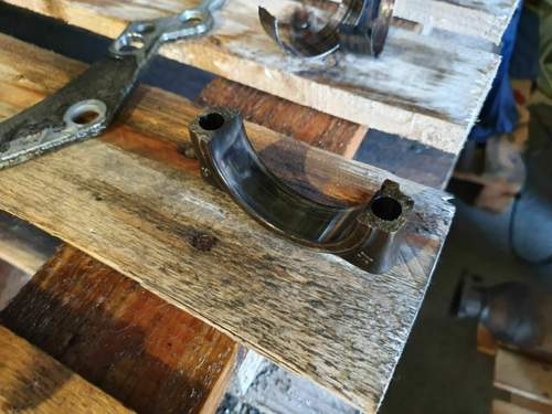

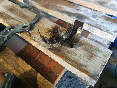

Also, der Motor ist draußen, aber noch nicht komplett demontiert. Was man von unten gefunden hat, ist ein gefressenes Pleuellager.
Der Motor wird jetzt demontiert und befundet und soll dann gerichtet werden.
Ich bin gespannt.
Themenstarteram 6. September 2019 um 7:11
Die Spannung kann ich dir nehmen, 1 Hauptlager is auch kaputt, Block somit Schrott

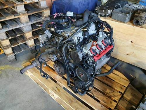

Da sich ein A6 mit ausgebautem, auf Palette zerlegten Motor nicht gut verkauft, werde ich vermutlich einen neuen Motor einbauen lassen.
Das was ich dafür bezahlen muss, (Garantieversicherung übernimmt einen kleinen Anteil, is leider bei einem bestimmten Beitrag gedeckelt), entspricht geldtechnisch ungefähr dem Wiederbeschaffungswert eines gleichwertigen A6 Avant 3.0TFSI.
Allerdings habe ich dann dann das Fahrzeug, welches ich schon optimiert und repariert habe und in etwa den Zustand einschätzen kann und kaufe nicht wieder ein gebrauchtes Fahrzeug mit unbekannter Historie und Überraschung.
Außerdem ist ein 0km Motor auch nicht schlecht, arg viel mehr teures kann ja nicht mehr kaputt gehen.....
Somit habe ich das Fahrzeug dann zwar 2 mal bezahlt, aber das was ich aktuell noch für das Auto im jetzigen Zustand erlösen könnte, entspricht in etwa dem was die Werkstatt an Ausbau und Diagnose Kosten bekommt. Dann hab ich gar nix mehr am Ende.
Themenstarteram 12. Oktober 2019 um 10:48
So, das Fahrzeug ist seit 2 Wochen wieder bei mir mit nagelneuen 0km Motor.
Alles bestens.
