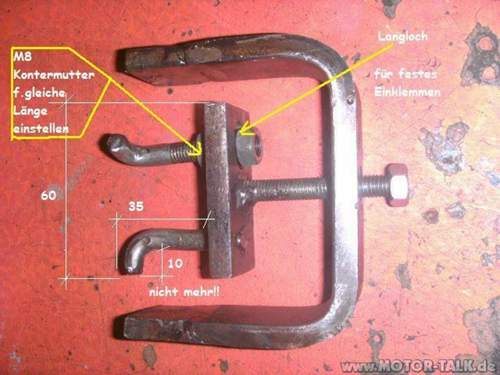

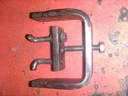

So, der versprochene Selbstbauölpumpenauszieher.
Funtion ist wohl klar: das U-eisen stützt sich am Motorgehäuse ab und die kleinen Haken ziehen die Pumpe raus. Ein Haken ist fest, der andere im Langloch verschiebbar. So kann man problemlos die Dinger in Ölbohrungen einfädeln. Die Haken dürfen nicht länger sein als die Ölpumpe dick ist-klar,ne.

Danke Dir noch für das Bild. Wie es scheint, muss das nicht unbedingt ein zerstörungsfreier Ausbau sein. Zumindest nicht für die Ölpumpe.

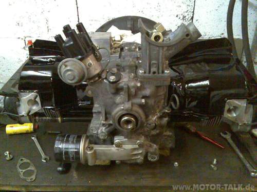

Der Kolben von Zylinder2 hat in der Laufbuchse einen reichlichen halben Millimeter Luft. Ausserdem sind Längsstriefen drin, da glaubt man nicht, dass der überhaupt noch geht. Als ich die Köpfe runter hatte, habe ich lange über einen neuen Kolben/Zylindersatz nachgedacht. Paar Tage vorher war ich aber noch 1000km am Stück ohne Probleme gefahren. Kompressionsdruck hatte er vor dem Ausbau etwa 7,0bar.
Die K+Z haben etwa 10.000 km runter, mit der Doppelvergaser-Anlage. Wo kommt denn so ein derartiger Verschleiß her??? Sämtliche alte Motoren, die ich auseinandergenommen habe hatten noch Hohnspuren drin. Bei dem Satz ist schon nach paar Kilometern garnichts mehr da.
Der Satz wurde mir als Mahle verkauft und befand sich auch in entsprechender Kiste. Wie haltbar sind denn diese handelsüblichen Mahle-Sätze?
Der Auszieher holt dir die Ölpumpe zerstörungsfrei raus. Sofern du nicht die Haken so lang machst, dass sie schon im Motorgehäusekanal greifen. 😠
Diesmal mit Massen-siehe Anhang.
Riefen kommen durch Dreck, angeknickte Kolbenringe oder einfach überdehnte Kolbenringe beim Aufziehen von Hand. Dadurch wird der K&Z zu heiss und ende ist's mit #Hohnspuren# und kleines Kolbenspiel.

Danke aber für die Zeichnung. Ich meinte nur die Haken, die die Kanäle der Ölpumpe verformen könnten, falls sie besonders schwer auszuziehen geht. Glaube aber eher nicht. Ist ja schließlich alles feucht ringsrum.😁
Ich habe auch noch eine alte Ölpumpe da, an der ich mir die Maße für den Abzieher abnehmen kann.

Ölpumpen Auszieher hab ich son ding gekauft wie es überall angeboten wird,das funzt eigentlich gut.
