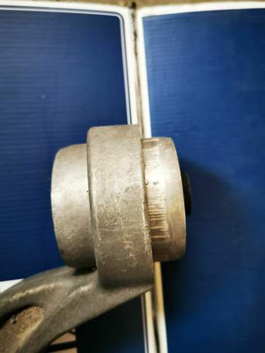

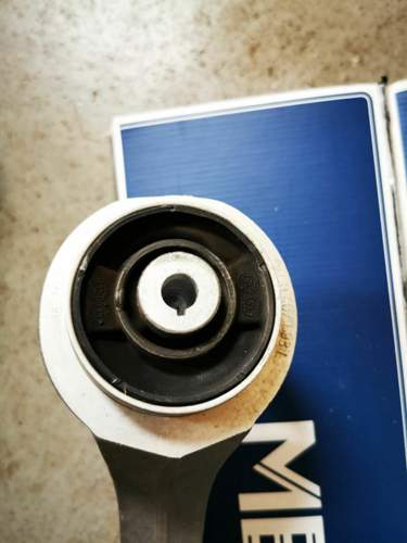

Hallo zusammen, ich wollte euch meine Reparatur nicht vorenthalten und es war ein voller Erfolg. Es waren die Hydrolager. Habe aber gleich denn ganzen Querlenker mit getauscht(beide Seiten). Ich habe die von Meyle genommen. Fahre jetzt 2 Tage nach der Reparatur rum. Was soll ich sagen, der Dicke fährt jetzt so wie er eigentlich fahren muss. Leise keine Geräusche bei Kopfsteinpflaster, etc. Alles "Butterweich" Jetzt bin ich zufrieden. Dazu muss ich noch sagen, daß ich jetzt sogar 20 Zöller habe(Sommerbereifung), vorher waren 19 Zoll drauf(Winterreifen). Gefühlt fährt das Auto jetzt sogar weicher. Ich werde mal die Tage mit meinem Freundlich telefonieren und fragen was überhaupt da für Inkompetentes Personal arbeitet und ich die Kosten dafür erstattet haben will. Es ist echt traurig das ich als "Leihe" den defekt festellen muss. Das war denke ich dann mein letzter Besuch in der Vertragswerkstatt.
P.s.: Einen Defekt konnte ich auf den ersten Blick bei den alten Querlenker nicht feststellen.

am 21. März 2020 um 21:04
Ja das klingt doch gut.
Ich muss jetzt zu einem anderen Audi Partner gehen, weil die nicht weiter gucken wollen.
Was hast Du jetzt für alles gezahlt? Muss es dann wohl trotz Werksgarantie selber machen.
Habe für Material und Arbeit 500€ bezahlt.
