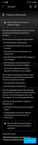

@Cosmos12
Einfach alles so lassen, aussteigen und abschließen? Irgendwie muss das System doch herunterfahren - oder?
So wie ich die BA Einträge verstehe, fährt das System (nach zuvor im MBUX gesetzter Funktion "Ruhemodus ein"😉 nach dem verschließen des Fahrzeuges herunter. Bei erstmaliger nachfolgender späterer Öffnung des Fahrzeuges, wird die Funktion "Ruhemodus" automatisch deaktiviert und müsste, wenn gewünscht, im MBUX erneut auf "Ruhemodus ein" gesetzt werden.

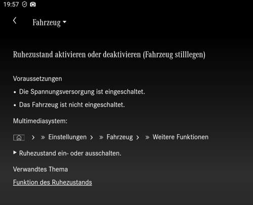

Ruhezustand aktivieren und Fahrzeug verlassen wie sonst auch. Zündung aus, aussteigen, abschließen.
Ruhezustand aktivieren geht scheinbar nur beim "Vor Mopf" bei meinem Neuen Mopf mit 48V Technologie, da finde ich den Punkt erst gar nicht!
Obwohl es den Punkt auch in der BDA gibt, nur eben nicht im meinem Fahrzeug, einem serienmässigen B200!
Und beim Vor Mopf funktioniert das genu so wie von dir Beschrieben.
Ruhezustand akrivieren und Fahrzeug abschließen, fertig.

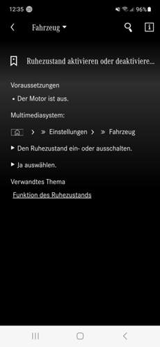

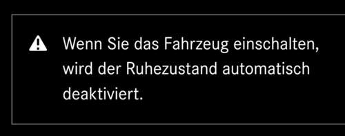

Das soll man noch verstehen ...
Lt. Bedienungsanleitung ist der Motor ausgeschaltet aber die Zündung eingeschaltet.
Dann im Multimediasystem Ruhezustand einschalten und die Zündung wieder ausschalten!
Wenn man danach die Zündung wieder einschalten würde, wäre der Ruhezustand wieder aufgehoben! Das war’s.

Genauso denke ich es mir auch: Nach Aktivierung des Ruhezustandes (bei allen leuchtenden Kontroll-Leuchten) einmal den Start-Knopf drücken, um die Zündung wieder auszuschalten (ohne Bremspedal zu drücken), die Hälfte aller Kontroll-Leuchten erlöschen - und dann Fahrzeug verlassen und abschließen. So wird es gehen...🙂
Demnach könnte man das Fahrzeug sogar öffnen (um etwas raus zu holen z.B.) und wieder verschließen, dann bliebe der Ruhezustand immer noch aktiviert, da die Zündung nicht eingeschaltet wurde.
