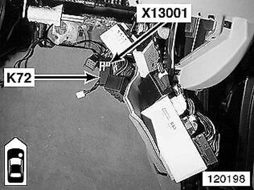

ich habe einen großen Problem, ich suche seit gestern die Ruhe Stromabschaltung Relais, leider habe ich nicht gefunden. Hat jemand Ahnung wo diese Relais sitzt.
Neco
21 Antworten
hallo,
Relais K72
gruss mucsaabo
Themenstarteram 22. November 2013 um 9:07
Danke für die Antwort im Bild kann ich nicht sehen wo genau,unter denn schub lade wo die Sicherungen sind
gruß
neco
hallo,
hinter dem Handschuhfach Fußraum Beifahrerseite
gruss mucsaabo
Themenstarteram 22. November 2013 um 9:18
Danke dir muss ich Handschuhfach raus nehmen
Welche Funktion übernimmt das Ruhestrom - Relais ?
Suche einen Startfehler / Startproblem.
Danke für Antwort

Ich habe heute handschuhfach ausgebaut nicht gefunden, es ist bmw e53.
Neco
Original geschrieben von mucsaabo
hallo,
gruss mucsaabo
Servus, Du musst den Teppich unter dem Handschuhfach umklappen. Da sitzt das Relai.
Musst unter dem Handschuhfach aber noch die Beleuchtung abbauen und rechts die Plastikverkleidung.
Erst dann kannst Du den teppich richtig umklappen.
Gruß Torben

Servus neco63, eine Ferndiagnose ist immer schwer grad in Sachen Elektrik und da hat der X5 sehr viel von.
Wechsel erst mal das Relai und wenn das Problem immer noch da ist bleibt Dir leider nichts anderes übrig als alles mal durch zu messen.
